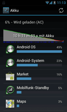

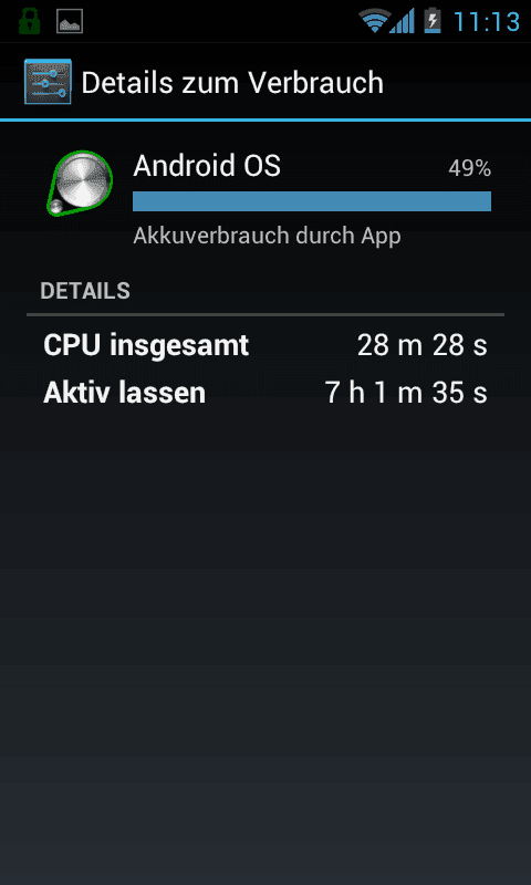

Habe es nun auch erlebt.
Google+ (nicht genutzt) aktiv deaktiviert.
Gallerie deaktiviert und durch Quickpick ersetzt.
Mal sehen, ob es was ändert.

Nach dem Deaktivieren von Google+ ist der Verbrauch offenbar endlich wieder auf früherem (2.3) Niveau, vielleicht sogar noch weniger.
Aktuell 66% Restkapazität nach 1d18h, wobei ich Nachts allerdings per Timeriffic in den
Flugmodus schalte.
Die Prozentangaben bei den Verbrauchsdetails interessieren mich nicht, solange die Gesamtlaufzeit stimmt.
