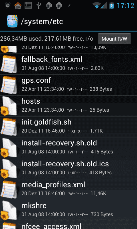

so, wie gehts nach dem ersten booten des ICS weiter? Die Recovery wird beim Update auf ICS überschrieben. Also wieder von vorn. :flapper:
Root Explorer öffnen,
nach system/etc navigieren, oben auf Mount R/W tippen, damit man Schreibrechte hat.
die Datei /system/etc/install-recovery.sh umbenennen in install-recovery.sh.old.ics nur als Beispiel. Die alte install-recovery.sh.old bleibt auf dem Gerät.
Siehe Screenshot
und danach das Custom-Recovery erneut flashen.
Das Nexus ist ganz normal an und per USB verbunden:
