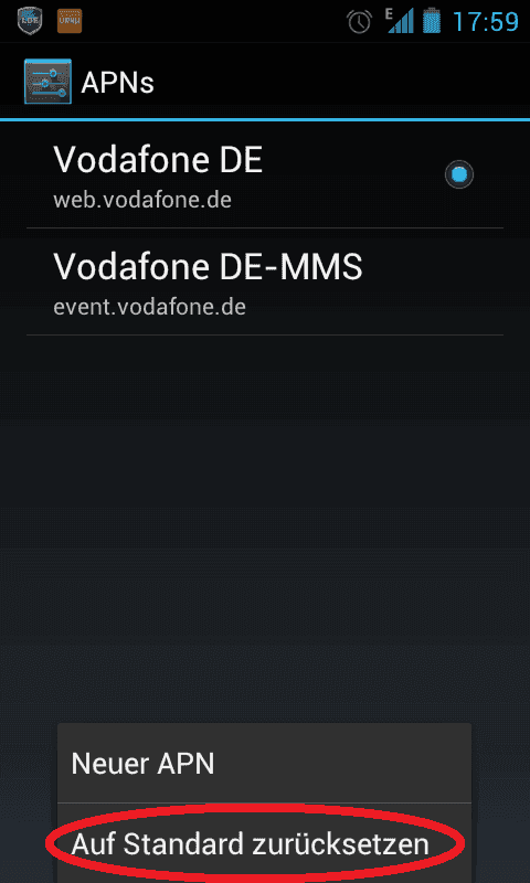

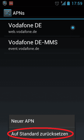

Wer keine Lust auf die manuelle Tipperei hat, kann unter Zugangspunkte auch auf den Menüknopf drücken und dann "Auf Standard zurücksetzen" auswählen. Zumindest bei mir und mit Vodafone als Provider wurden die korrekten Einstellungen wieder angelegt...
mfg
