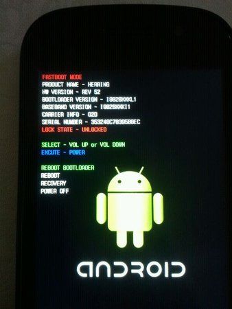

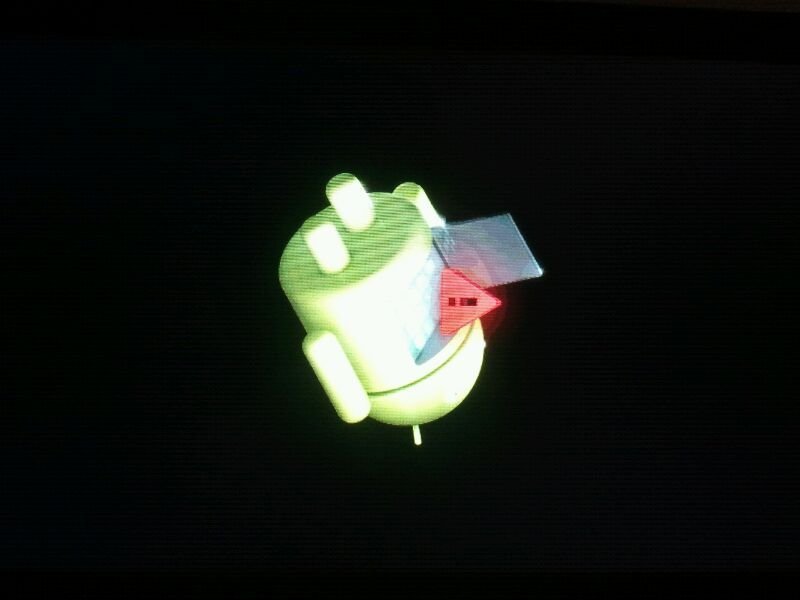

nach dem Update auf Abdroid 4.1.1 geht der Bootloader nicht mehr. Wie kann ich diesen wiederherstellen?
Anbei zwei Screenshots einmal vom Fastboot und das zweite vom folge screen nachdem ich das recover Menü starte. Ich habe seit Jahren bei euch immer eine Antwort gefunden ohne mich anmelden zu müssen, aber nun stört mich meine Situation.

Beim ersten Bild hast du dein Nexus in den Bootloader Mode/ Fastboot Mode gebootet.
Beim 2. bist du im Stock Android Recovery 3e.

Du hast noch den ICS Bootloader laufen!

Ist das zweite Screenshot nicht ein Fehler? Normalerweise kam CWM Menü.
Nein, wie oben geschrieben handelt es sich dabei um das Stock Android Recovery 3e, wenn du Power + Vol+ (oder evtl. genau anders rum, weiß das grad nicht auswendig) drückst kannst du dir die Auswahlmöglichkeiten anzeigen lassen.
Installieren tut das ein Stock Android bei jedem boot, wenn man die install-recovery.sh nicht umbenennt.
