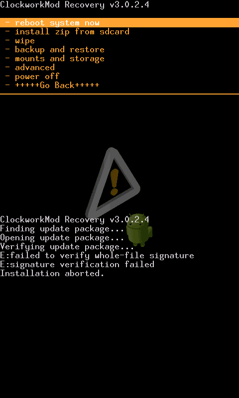

Soo...nachdem ich bisher ja das Update nicht manuell installiert hab, und auch das 12,x mb Große OTA Update bei mir nicht geklappt hat, hat das Nexus mir vor ein paar Minuten nochmal eine Update Meldung angezeigt.
Diese mal aber war das Update File 94 MB groß (und vmtl. hat es sich dass im Hindergrund über 3g geladen:rolleyes2:...)
Ich hab dann kurz ne Datensicherung mit Titanium gemacht, und dachte mir jetzt probier ich es nochmal...
Erschien mir sinnvoll, da ich dachte, dass das Nexus dann wohl das Fullupdate heruntergeladen hat, was auch hier kursiert und ja erfolgreich zum Update genutzt wird.
Kurz und gut, hat das ganze aber auch dieses mal wieder nicht funktioniert, und ich bin dann wieder im CWM Recovery gelandet...hab diese mal aber nen Screen von der Fehlermeldung, evlt hilft das bei der Ursachenfindung etwas weiter:
Das CWM Recovery nimmt nur Pakete an, die mit den Testkeys signiert sind. Du könntest probieren die Signaturprüfung vom CWM Recovery abzuschalten oder aber das original Recovery einzuspielen.
ich habe zum manuellen Update auch CWM Recovery genutzt und es lief problemlos. Wie schon geschrieben, einfach die Signaturprüfung ausschalten wenn es sonst nicht will.
