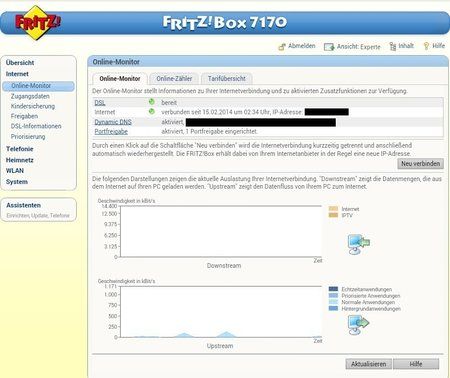

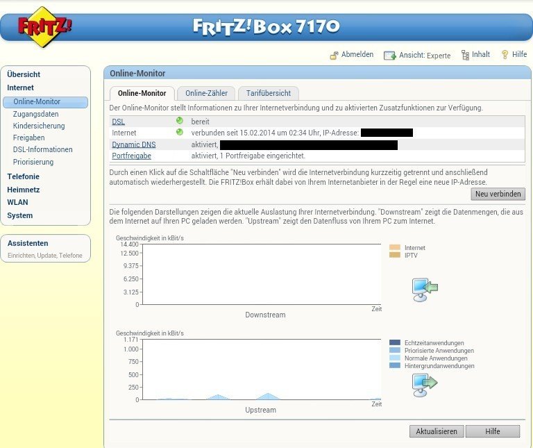

So weit so gut. Läuft das Dyn DNS einwandfrei auf der FB? Sind im Status Fehlermeldungen? Versuch mal (von außen - also z.B. per mobilen Internet) auf die öffentliche IP zu gehen.
Auf dem Handy bislang: nicht erfolgreich o.ä. Habe aber heute erst mich bei no-ip vernünftig eingerichtet und unter Ubuntu über den PC auch das fortlaufende Updaten der DDNS eingerichtet. Beides zu kontrollieren (auf Handy und PC) bin ich noch nicht in der Lage. Tips dazu sind willkommen

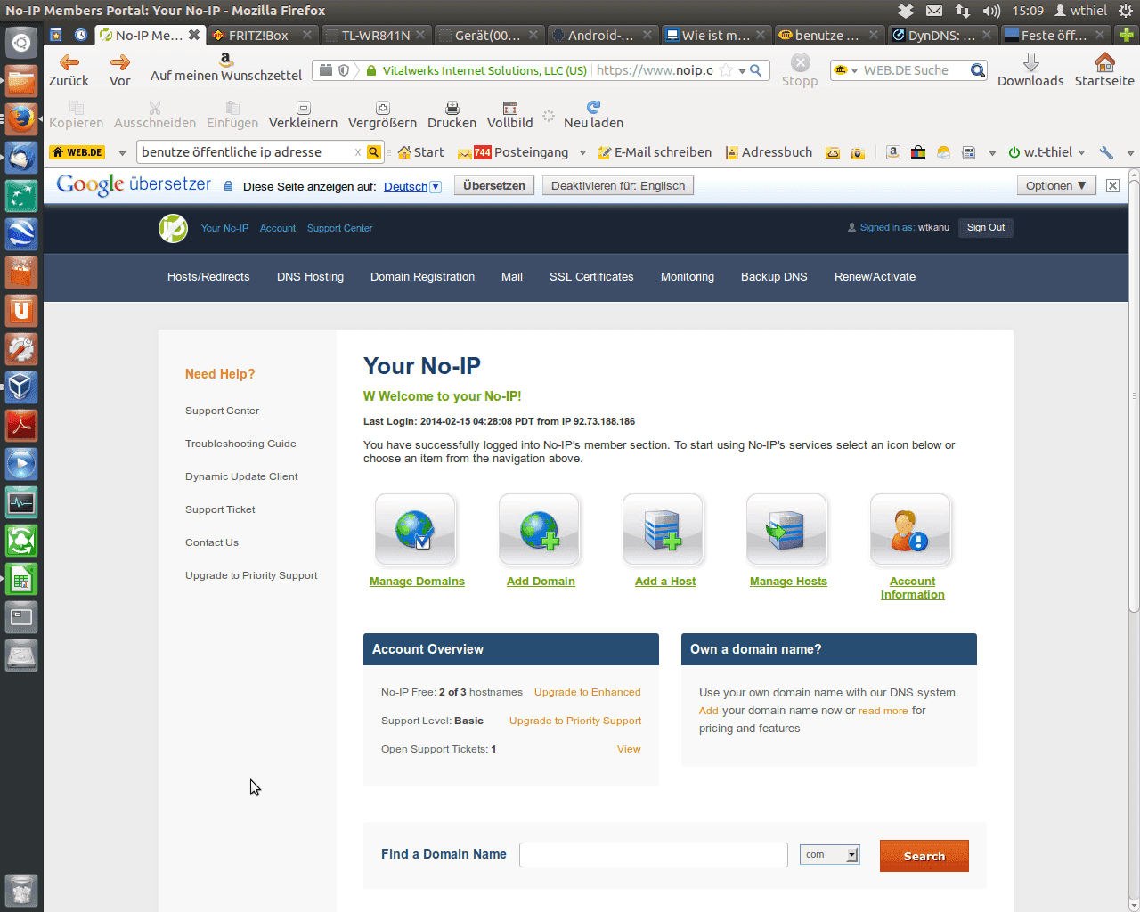

Lassen wir das Handy weg. Wieso auf dem PC eingerichtet? Und wie?

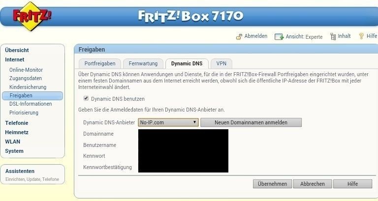

Zum Einrichten des VPN nach DDNS wird im Menue der Box das Einlesen einer Datei des DDNS-Dienstleisters verlangt.
Dann bist du im falschen Menü.
1. VPN kommt da gar nicht vor, das ist eine ganz andere Baustelle
2. Brauchst du zum einrichten von DDNS keine Dateien. Es reicht eine Adresse, Benutzername und Passwort.

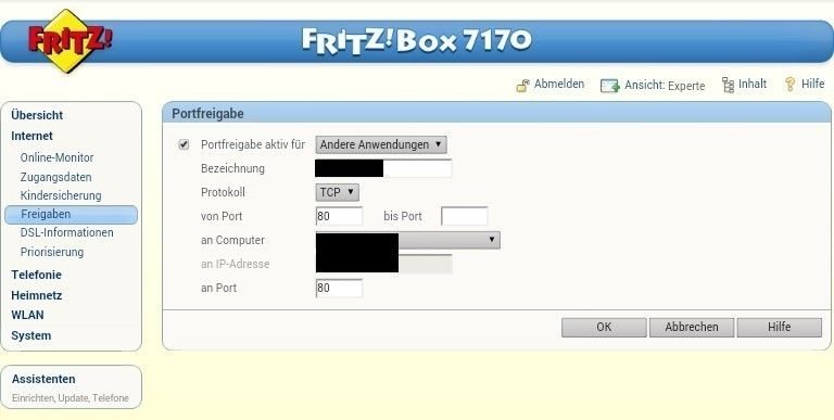

Hab leider im Moment keine Fritz Box zur Verfügung, im Anhang mal ein Screenshot, wie das ganze bei nem anderen Modem (Speedtouch 585i v6) aussieht. Ähnlich ist es auch bei der Fritz Box.

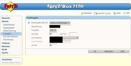

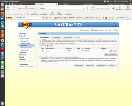

Port 80 wird wie oben beschrieben auf die IP der Kamera weitergeleitet. (Einstellbar sollte das ganze beim gleichen Punkt (andere Registerkarte), wie auch DDNS in der FB sein).
Genau, die öffentliche IP sollte da stehen... oder gleich bei der "Startseite" der FB unter dem Punkt Internet.

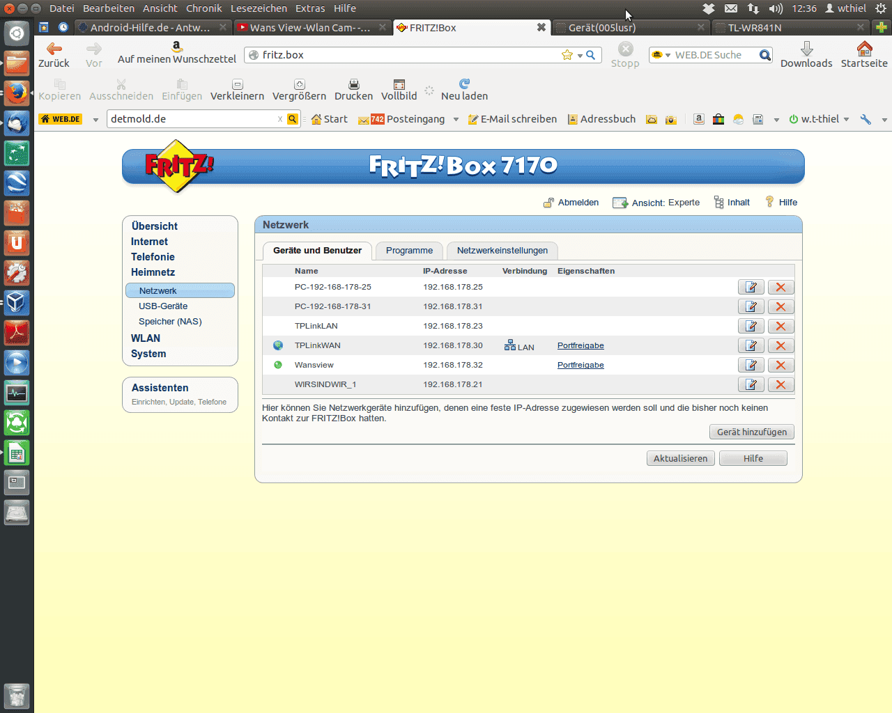

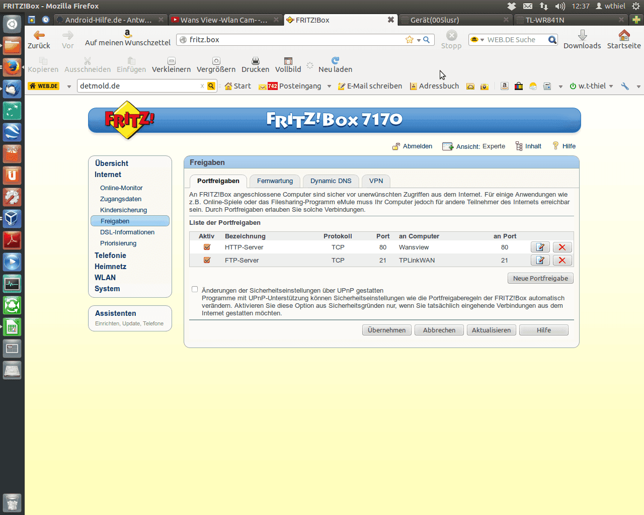

Ich möchte mal einen Zwischenstand geben: Die Kamera ist sowohl im WLAN (hinter dem TP-Link Router) als auch über LAN auf Fritz!Box 7170 erkannt und funktioniert auf dem PC. Die Einrichtung erfolgte aufgrund der Win-Dateien unter XP in VirtualBox. Dort werden auch die Einstellungen vorgenommen und die Bilder etc ausgewertet. Das geht sicherlich komfortabler als über die Ubuntu-Oberfläche. Abzuwarten wäre, was die APP da bringt. Soweit bin ich aber noch nicht.

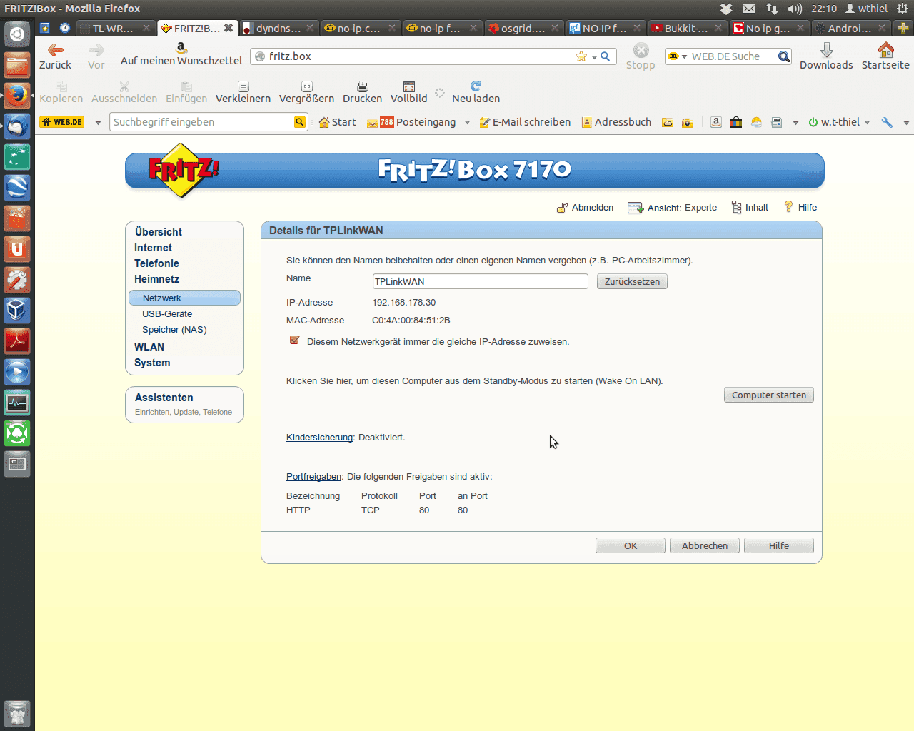

Das ist dann in der FB im Menue Internet-Freigaben die Portfreigabe. Das habe ich für meinen PC am HTTP-Server gemacht. Am FTP-Server habe ich die Kamera am LAN. Funktioniert auch weiter. Macht das Sinn????

TP-Link hat eine unterschiedliche MAC jeweils im WAN und im LAN (s. Fotos netzwerk und freigaben). Die IP im WAN ist dynamisch. Brauche ich beide MAC-Einträge in der Fritz-Box??? Mein Eindruck ist, dass der WAN-Eintrag maßgeblich ist: Flag: "Mit Internet verbunden"

TP-Link ist wie in den beiden Fotos dargestellt mit LAN verbunden.

Pure Verzweiflung. Der HTTP war glaube ich immer aktiv in Richtung PC. Davon kann man nur einen aufbauen, deswegen habe ich als weitere Konnektion den FTP gefunden und mal probiert. FTP - file transfer protocoll - habe mir gedacht: Mehr als das muss die Kamera ja nicht in das Netzwerk leisten: files abliefern. Zugegeben sicherlich sehr laienhaft. Sagte aber schon mal, dass ich mich darum ggf. mal kümmern muss. Wenn nicht, dann ist auch gut.
Skizze Aufbau: Habe eine DSL-Verbindung zu 1und1 in die FB, habe TP-Link mit LAN verbunden und kann über zweiten LAN-Port an FB die Kamera und alternativ auch am WLAN von TP-Link betreiben. LAN hat Vorrang gegenüber WLAN. Das ist alles.

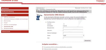

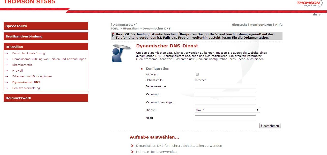

Jetzt werde ich erst mal die no-ip Funktion am Modem wieder zurückbauen und die Hotline von no-ip beanspruchen
Das passt so, die FTP Freigabe auf den TP kannst du rausnehmen, die bringt gar nichts.

Oder alternativ mal nicht mit HTTP Server versuchen sondern "andere" (oder wie das bei der FB heißt) nehmen und da Port 80 einstellen
Die Einstellung mit "andere" s. shot geht auch nicht

wtkanu

So, hab mir jetzt auch mal ein paar FB Screenshots besorgt.
Du versuchst jetzt folgendes: zunächst kommt die Kamera per LAN an die FB, in der richtest du die Portweiterleitung so ein, wie es im ersten Screenshot gezeigt ist. Bei der IP trägst du die IP ein, die die Wannsview hat (wird wohl wie aus einem der Screenshots ersichtlich ist die 192.168.178.32 sein).
Als nächstes versuchst du mit dem Handy auf die Wannsview zuzugreifen. Was zu Zeit bei dir die 92.73.188.186 ist (besser noch mal überprüfen) entweder per wie ist meine IP oder im Menü der FB - siehe dazu Screenshot 2.
WICHTIG das Handy darf dabei nicht über deinen 1&1 Anschluss ins Internet gehen - also EDGE oder 3G - WLAN am Handy deaktivieren!!!
Die IP gibst du in den Browser ein, wie sie ist. Ohne http:// etc.
Nun solltest du die Browseroberfläche der Kamera sehen.

FUNKTIONIERT das wird das DDNS eingerichtet. Du musst von No Ip Benutzername Passwort etc. bekommen haben. Diese trägst du einfach wie in Screenshot 3 gezeigt ein.
Die FB 7170 unterstützt NO-IP ja sogar nativ.

Auf deinem Screenshot von No-IP sieht man doch nach dem Einloggen ein großes "Manage Hosts", da sollten deine Daten eigentlich zu finden sein.
Mit login und passwort bin ich bei no-ip schon drin. Habe auch 2 DDNS angelegt, zur ersten eine Quittungsemail bekommen bei der anderen nicht. Das link habe ich aufgerufen. Nur nach dem Einloggen ist mir die no-ip-Seite ein Rätsel: Finde meine angelegten DDNS nicht. Hoffe auf die Antwort im upport-ticket von no-ip.
Ja, richtig. Da hab ich schon hingesehen. Wenn man da rumklickt, geht 's nur um updaten. Seine DDNS sieht man nicht. Nach dem Anlegen der ersten DDNS hatte ich den Eindruck, dass die sich verweigern, weil noch Daten in meinem Personendatensatz fehlten. Die hab ich aber ergänzt. Mal sehen, was der support sagt.
Hab die Bilder eben wieder gesehen, als ich meine Antwort abgeschickt hatte. Habe sie in einen Ordner kopiert, 3 Stück.

Zu deinen screenshots: Habe mit "andere Anwendungen" den Port80 auf TP weitergeleitet wie in Deinem screenshot1. Im Bild 2 Olinemonitor siegt es genauso aus, DDNS ist aktiviert und eingerichtet habe ich das analog shot 3 Freigaben.

So habe ich es jetzt gemacht. Habe 2 Geräte aus dem TP gemacht, eines mit der MAC des LAN und eines mit dem MAC vom WAN. Es gibt 2 versch. MAC und daher auch 2 versch. IP 178.n (unter 20). Habe in LAN gesteckt. Ich gehe davon aus, dass ich den WAN-Typ nicht benötige.
Obgleich TP jetzt 2 IP in der FB hat, kann ich es nicht aufrufen. Ist das bezweckt??? Vielleicht muss ich die FB mal resetten. Das will ich aber nicht machen bevor ich geantwortet haben.

Wenn ich mit no-ip weitergekommen bin, gehe ich das an. Aufgrund des Eintrags an der FB ist das ja aktiviert.
1. kannst du die IP verraten ;-)
2. wie gesagt wichtig ist, dass diese NICHT im DHCP IP Bereich der FB liegt.
3. Richtig, was bei WAN steht ist herzlich egal.
Wie gesagt meine Empfehlung:
FB --> dort DHCP von .178.10 oder .178.20 bis .178.253 laufen lassen.
Dann im TP Link den DHCP abschalten (sehr wichtig). Und dem als LAN Gerät die IP 192.168.178.2 geben. Kabel FB <---> TP Link kommt in beiden Geräten in einen der LAN Ports. Fertig. Was im WAN steht ist völlig egal, der interessiert uns nicht mehr.
Das wird an der ich nenn das mal IP-Sammelwut der FB liegen... kannst im Prinzip alle Geräte mal rausschmeißen. (Zur Info, die FB speichert alle bekannten Netzwerkgeräten und der - intelligente - DHCP gibt diesen Geräten dann immer wieder die gleiche IP. Gibst du jetzt dem TP eine feste IP steht es dann 2 mal drin... wobei es nur einmal (notfalls nach einem Neustart der FB) als aktiv angezeigt werden sollte.
Falsch, das TP hat nichts mehr zu melden, wenn es nur ein weiteres Gerät mit einer IP im IP Bereich der FB ist. Da kommt eine einzige Freigabe zur Kamera rein mehr nicht!

Ich bin wieder ein Stück weiter gekommen:
In der neuen Struktur kann ich die Kamera auf einer IP auf 3 Wegen erreichen (eigentlich ist es ja durch das Abschalten von DHCP nur einer, denn der von der FB). Als LAN und WLAN (aus TP) und LAN FB direkt. Klasse!!!
1. 178.5 die Kamera und 178.2 das TP (aber das letztere ist ja belanglos)
2. ok hab drauf geachtet
3. WAN lösche ich in der FB
Sollte ich mal an das TP-Menue heranmüssen stecke ich eben in WAN. Überwies wird sich die alte FB710 in der Position auch gut machen, wenn die neue da ist.
So ist es gemacht.
Wie gesagt: Wenn ich mal an das Menue muss, stecke ich WAN-Stecker. Sollte aber nicht nötig sein außer zum konfigurieren des WLAN ggf.
Hab ich jetzt auch gemacht, daher ist sie ja überall erreichbar.
Richtig... außer du richtest für alle Dienste die richtigen Portfreigaben ein, selbes Netz ist aber um Welten einfacher.

Ja, dann schaust du unter Statusmeldungen/ Ereignismonitor (oder wie auch immer das heißt) ob die Registrierung bei no-ip auch geklappt hat.
Sehe nur die Ereignisse von heute. Nicht hilfreich. Bin bei no-ip dran, hoffentlich successful
Das sollte dann ein Kinderspiel sein, wenn dein Netzwerk mal eingerichtet ist.
Das höre ich gerne. Warte jetzt auf die neue FB, dann werden die beiden getauscht und TP-Link geht zurück. Wäre das ne Lösung?
Bis dahin sollte ich mit no-ip auch klar sein.
