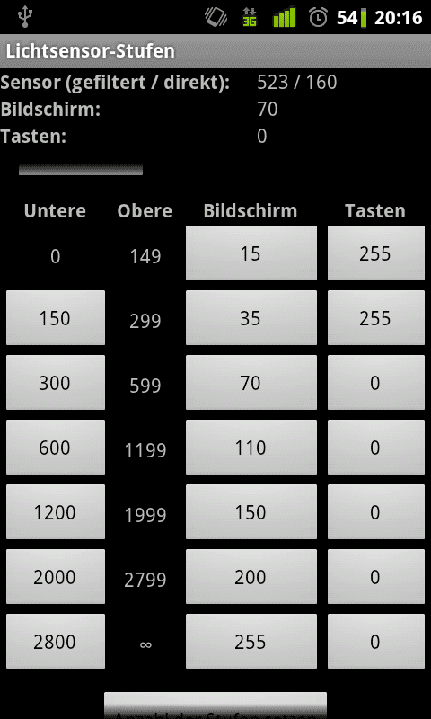

WOW! Danke für den Thread! Habe mir mal die Ultimativen Spareinstellungen gemacht und werde diese mal testen. Ich persönlich brauche das Display nicht hell sondern eher dunkel. Wenn ich es doch mal heller haben möchte justiere ich sowieso selber nach. Hier mal meine Einstellungen:

Wenn die beleuchtung aus wäre, wäre das Display doch komplett schwarz?!? Also müsste doch 1% das niedrigste sein. Ich persönlich hab 5% als niedrigstes.. Sonst wirds schon krass dunkel und nur noch bei kompletter dunkelheit zu erkennen

Also ich hab 1 als unteres, 50 und,100. Aber zb bei einem weißen oder hellen screen ist es immer noch sehr hell im Vergleich zu IPhone beispielsweise.
