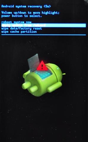

Ich wollte meinen Nexus S wipen mithilfe von Recovery Wipe und Wipe Cache.
Da das Recovery nicht angezeigt wird habe ich versucht mit der Taschenlampe.
Ich kann nicht lesen aber wenn ich lautstärke Taste betätige habe ich vier punkte zum auswahl.
Welche punkt muss man wählen? Kann mich jemand navigieren?
Guckst du...

Mit ner starken (LED) Taschenlampe und das Display von oben belauchtet (also Taschenlampe aus der Richtung Ohrmuschel), kann man die Menüpunkte schon relativ gut erkennnen.
Danke ich habe es geschafft. Allerdings musste ich Batterie in Taschen Lampe wechseln und ganz flach zum Handy beleuchten, also nicht von oben.

Wenn du den liegenden Androiden siehst dann musst du glaube ich Lautstärke Taste nach unten und Power Taste drucken, vielleicht auch Lautstärke Taste nach oben oder so was.
Dann verschwindet Android und man kann schrift erkennen oben links.
Dann gibt es vier Menüpunkte:
1. reboot system now
2. update from zip
3. wipe data/factory reset
4. wipe partition
Danach wählt man wipe partition (mit Lautstärke Taste wählen, mit power betätigen)
Danach wipe data/factory reset.
Dann kommt man eben wieder in ein anderes Menü und wenn man nach unten geht mit Lautstärke Tasten fragt er irgendetwas und das muss man mit "yes" betätigen.
Irgendwie hat es bei mir so geklappt.
Beim liegenden Android muss man erst die Power-Taste gedrückt halten und dann Lautstärke lauter/nach oben drücken (nicht andersrum).
Soweit ich das erkennen konnte bleibt der Android allerdings stehen (bzw. liegen) und die 4 Menüpunkte erscheinen zusätzlich oben links.
Ich konnte zwar mit 2 LED-Taschenlampen erahnen das oben irgendwas steht, aber von wirklich lesen können war das weit entfernt. So hab ich jetzt kurzerhand das CWM-Recovery geflasht und bei der Gelegenheit noch gleich gerootet, hatte ich eh irgendwann mal vor.
danke! jetzt konnte ich wirklich alles lesen. man muss von oben ganz flach mit der taschenlampe auf das display leuchten und von unten drauf schauen.
