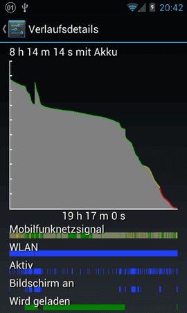

Grundsätzlich hat Costanza nicht unrecht, auch wenn ich es etwas anders formuliert hätte. Was ich euch sehr empfehlen kann, ist jede Stock App zu öffnen und in die Einstellungen zu gehen, ggfs Apps wie Currents etc. zu deaktivieren.
bluefirex, schonmal Now einfach alles ausgeschaltet und deaktiviert?
Ich hab Google Now auch schon ausgeschaltet gehabt, ändert aber trotzdem nichts. Currents kann ich nicht abschalten, weil ich das zusammen mit Flipboard sehr häufig verwende.
Das schaut echt übelst aus. Schonmal eine App wie BetterBatteryStats probiert?

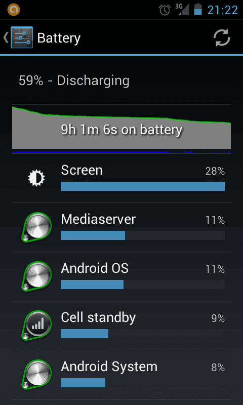

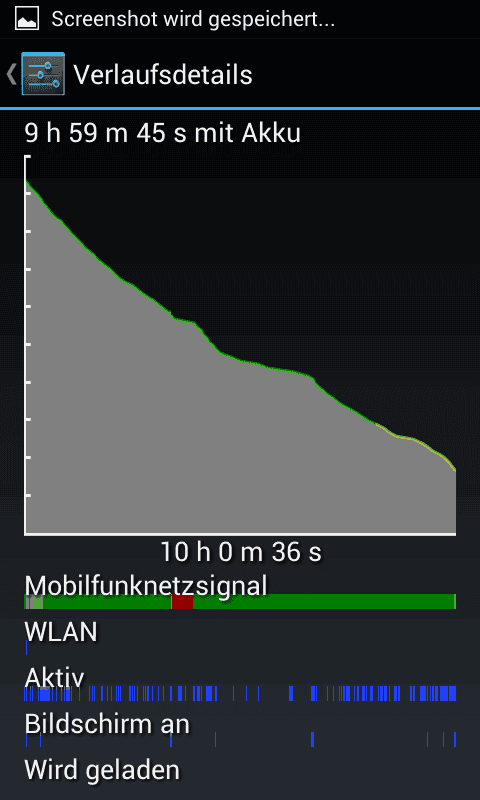

Zeigt mal screenshots von eurem Batterieverbrauch.

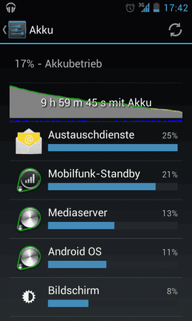

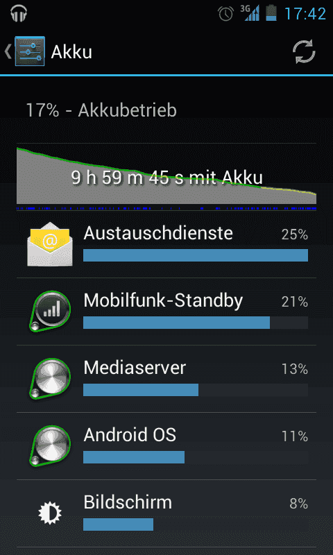

Hi... Hat jemand eine Idee? :huh:
Dienst beenden oder Handy neustarten hat nichts gebracht, Mails synchronisier ich schon seit Wochen, aber mit dem Verbrauch erst seit heute morgen.

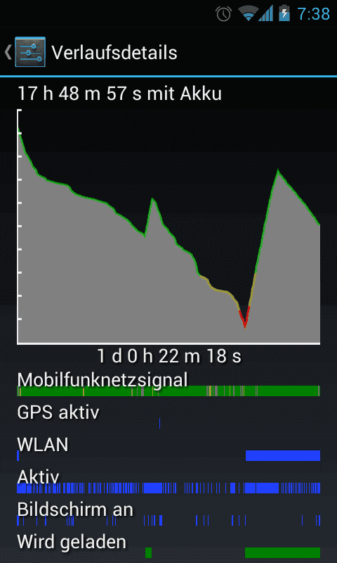

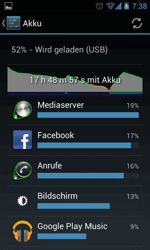

EDIT: Wo wir grad dabei sind, hab ich noch 2 Screenshots angehangen. Man achte auf "wird geladen". :glare:
