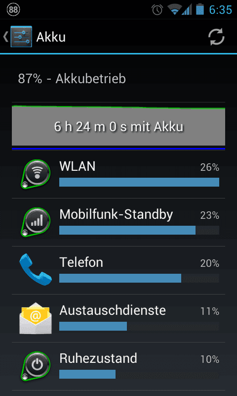

Bei mir war es nicht ganz so krass, habe mein Gerät aber auch nochmal platt gemacht und alles nacheinander eingespielt. Und jetzt... naja.. siehe Anhang.. und dazu sei gesagt, dass das Handy nur bis 95% läd, d.h. 7% in 6.5 Stunden.

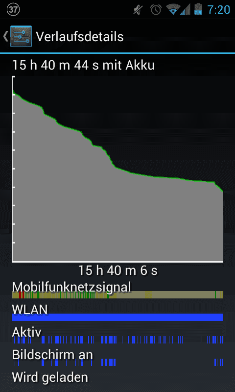

Sooo sah es heute über Nacht mit WLAN/3G an aus. Sensationell imVergleichzu demwas ich mit 4.0.4 hatte, Wobei ich mein Nexus erst zwei Wochen habe, das muss ich auch dazu sagen.

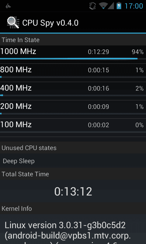

Ich habe seit dem OTA auf 4.1 auch massive Probleme mit meiner Akkulaufzeit. Ich schaffe mit meinem Nexus S nicht mal mehr einen Bruchteil von der Laufzeit unter ICS. Mittlerweile bin ich mir ziemlich sicher, dass es daran liegt, dass mein Nexus S nicht mehr in den Deep Sleep schaltet. Hier mal ein Screenshot davon.
Jemand ähnliche Symptome und Lösungen dazu?

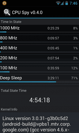

Ich hab das Factory image von 4.0.4 zwar erst ein paar Stunden drauf, aber mein Akku verliert noch immer bei Nicht-Benutzung 1 % pro 20 Minuten.
Also das mit dem Deepsleep kann ich nicht bestätigen.

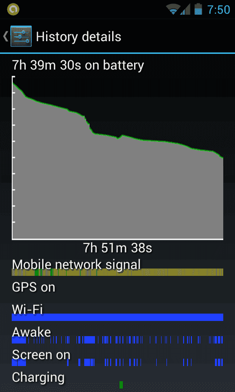

Hier noch ein Screenshot von meiner Batterie. Kann sein dass sie nicht richtig kalibriert ist da ich das Kameramodul heute gewechselt habe. Lade morgen noch ein Bild hoch.
