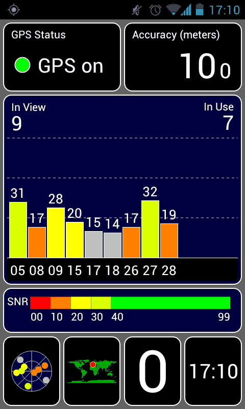

Der Screenshot ist von heute mittag, Balkon mit ner ganzen Menge Wolken. Die SNR-Werte sind zwar (immernoch) unterirdisch, trotzdem hatte ich den Fix nach ca. 10 Sekunden und die Genauigkeit von 5-15 Metern war seit 2.3.4 nicht anders.
