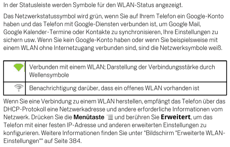

Hier ein Ausschnitt aus dem 2.3.3er Android Handbuch Seite 65:
Reaktionen: sybase und Sedge
