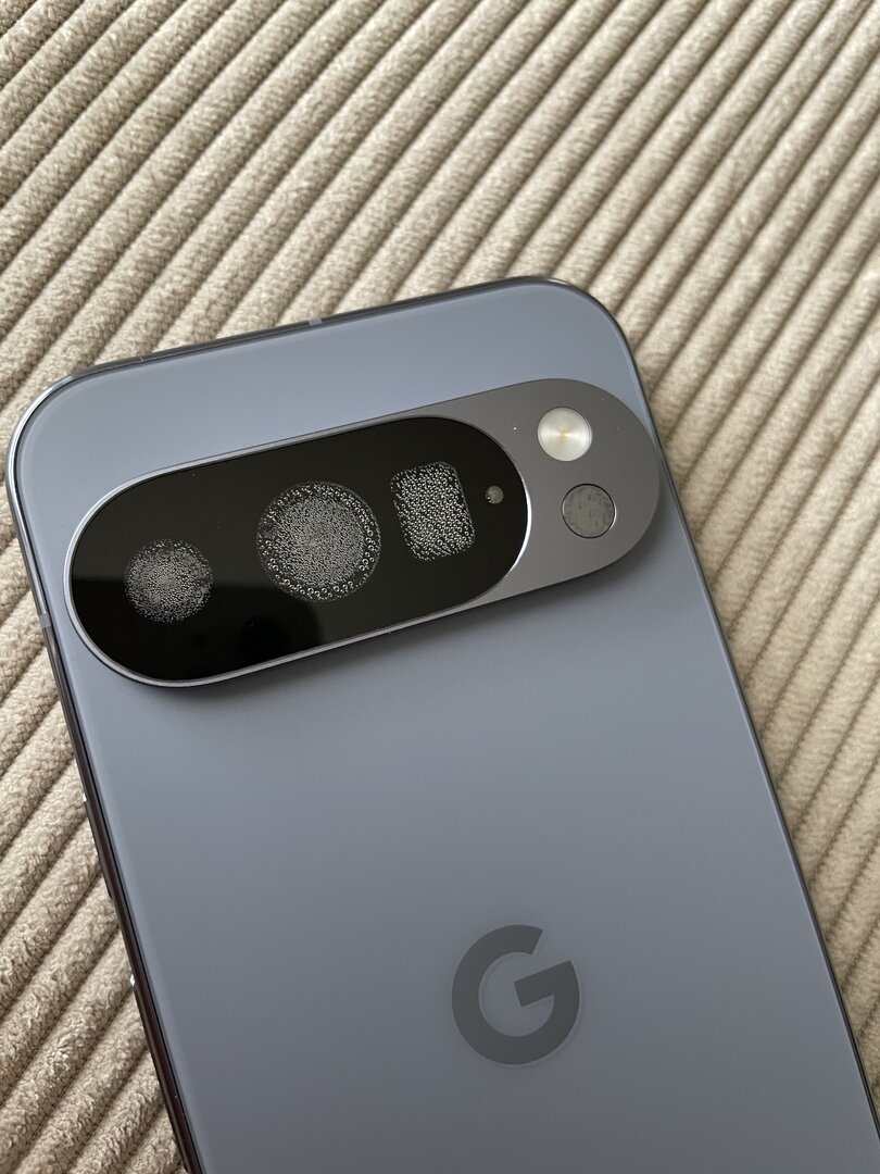

Jetzt sehe ich, dass auch Wasser in die Kamera gelaufen ist (beschlagen) und das Handy geht nicht mehr an.

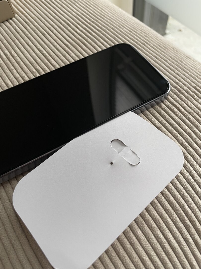

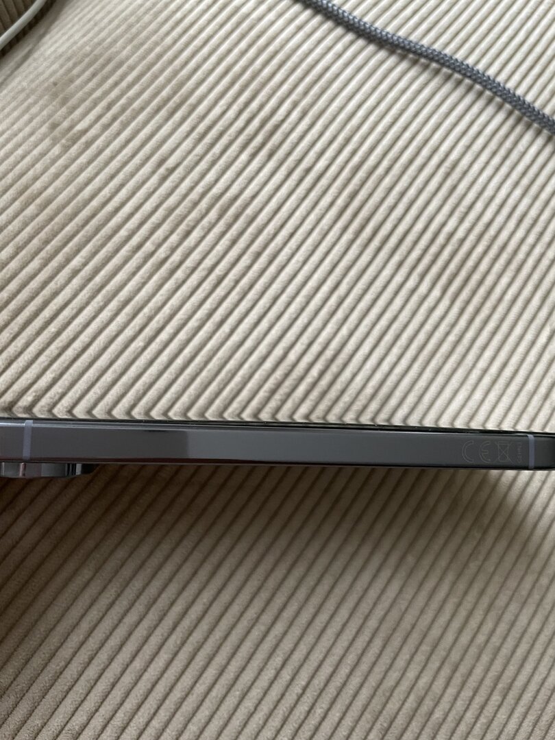

Mir ist aufgefallen, dass das Display nicht richtig geklebt wirkt. Siehe Fotos. Ich denke dadurch kam Flüssigkeit rein. Wenn ich oben in den SIM Slot puste, dann kommt da an der Seite Luft rein.

Nicht richtig geklebt? Das Display löst sich ja förmlich ab.

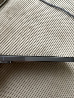

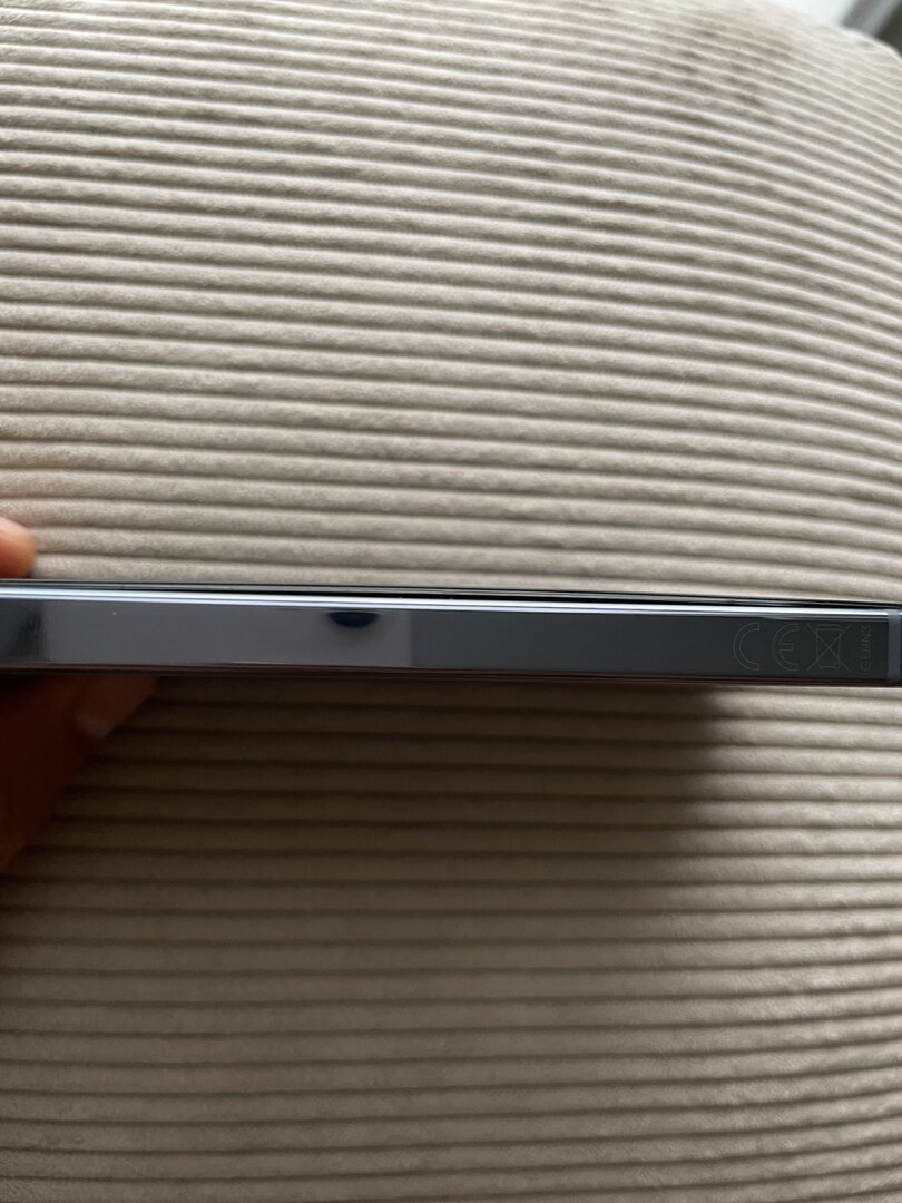

Naja ob der spalt davor schon war ist zweifelhaft. Die Menge an Wasser kann auch den Akku kurzgeschlossen haben und dieser bläht sich jetzt auf, was nun ggf dein Display nach oben drückt.
Ein solcher Spalt wäre dir vor dem putzen aufgefallen.

Wenn das Display vorher schon so aussah, würde ich nicht auf die Idee kommen, dort mit Wasser ranzugehen;)
Sorry, das wäre im normalen Betrieb aufgefallen und sieht nach Eigenverschulden aus
