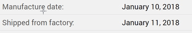

Von wann genau mein Pixel ist, weiß ich nicht. Hab's Ende Dezember gekauft gehabt
Wenn du deine IMEI hier eingibts siehst du das Produktionsdatum.
IMEIpro - free LG IMEI checker
Die IMEI findest du unter System -> Über das Telefon
Wäre wirklich interessant zu wissen....

Das Pixel wurde 2018 gebaut
