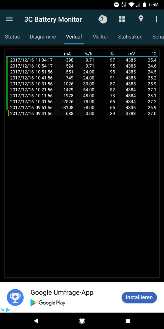

So heute hat es viel besser Ausgesehen auch wenn nicht zu 100 Prozent geladen. Da Frage ich mich, warum es solche Unterschiede gibt beim.laden
