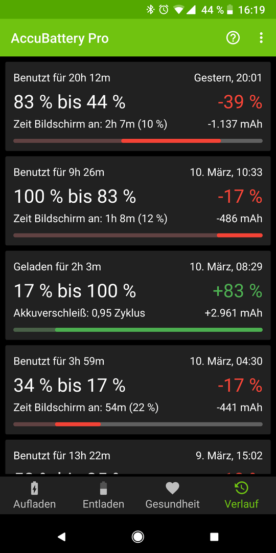

Bei mir dauert es laut App 2 Std 3min für 83% zu Laden, das ging zwar bei meinem OnePlus 5 deutlich schneller (ist ja eh eines der schnellsten Geräte wenn es ums Aufladen geht), allerdings stört mich das nicht weiter, wer nen iPhone Plus hatte (vor dem 8er/X, der ist das eh gewohnt. :biggrin: Meins lädt ohne Probleme bis auf 100%. (Pixel 2 XL)
