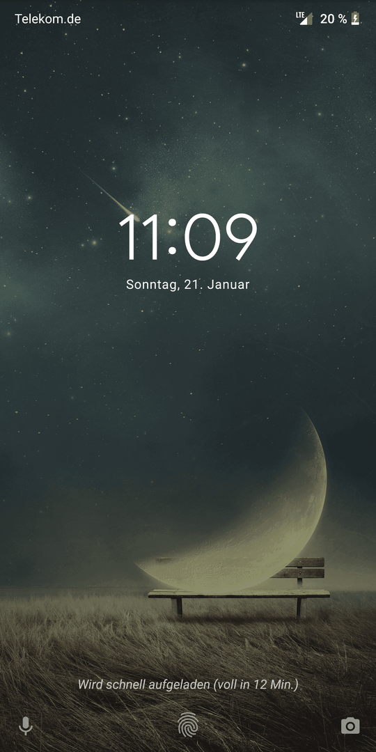

Also ich hatte jetzt lange Zeit keine Ladeprobleme aber seit neusten spinnt leicht meine Akku Anzeige einfach so mal 5 % weg innerhalb von 5 Minuten. Und jetzt lädt es schon 10 minuten und bleibt bei 20 % stehen. Denke aber es liegt daran weil der Akku nicht richtig kalibriert ist.
