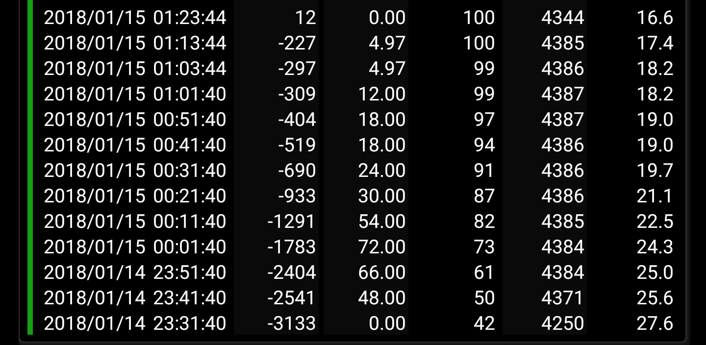

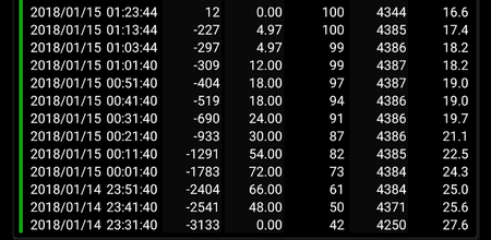

Ja um so höher um so besser wird es geladen. Das ist mir auch schon aufgefallen. Sieht man auch auf dem Screenshot. Fällt die Temperatur wird langsamer geladen . Aber denke es liegt daran wenn es langsamer geladen wird ist die Temperatur des Akkus dann auch nicht hoch.
