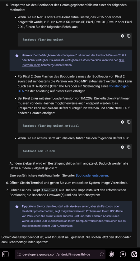

Dann las ich auch die Seite, die mir @juni und @Klaus986 als Link und den relavanten Abschnitt als Screenshot schickte. Der relevante Information lautete darin (wenn ich mich nicht irre), dass ich nicht "fastboot flashing unlock" sondern einen andren Befehl ausführen soll. Hier das Ergebnis:
Code:
C:\WINDOWS\system32>fastboot oem unlock
FAILED (remote: 'Flashing Unlock is not allowed
fastboot: error: Command failed
Okay, dann dachte ich mir, dass ich die Angebe direkt über diesen Abschnitt im Screenshot ausführe. Also zwei Befehle:
Code:
C:\WINDOWS\system32>fastboot flashing unlock_critical
FAILED (remote: 'unknown command')

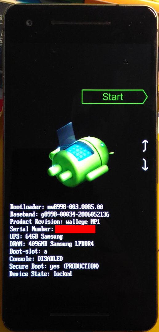

Vielleicht hilft euch ein Foto vom Bootloader (nur die Seriennummer habe ich unkenntlich gemacht):
Was soll ich nun machen?
@derBastler Welche Version der ADB/Fastboot-Tools verwendest du? Wo hast du sie runtergeladen?
derBastler schrieb:
Code:
C:\WINDOWS\system32>fastboot flashing get_unlock_ability
(bootloader) get_unlock_ability: 1
OKAY [  0.000s]
Finished. Total time: 0.000s
Ja, das ist schon mal fein. 0 ist verboten, nicht 0 ist erlaubt.
Laut der oben verlinkten Seite ist der oem Befehl für Geräte älter als Baujahr 2015.

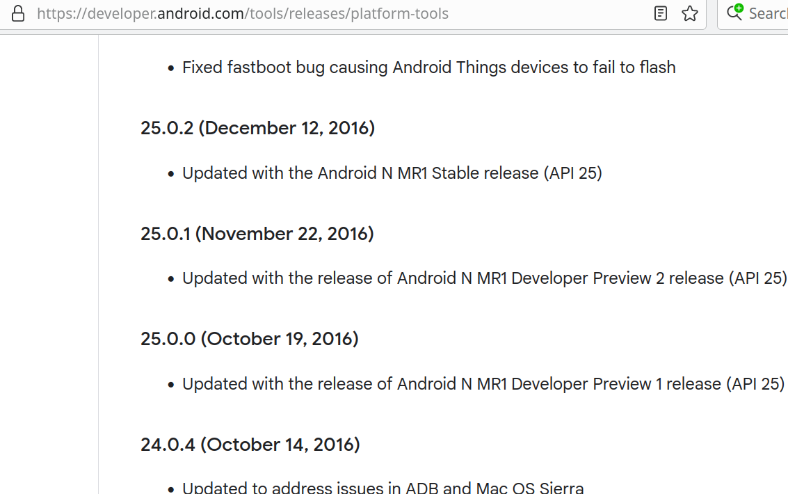

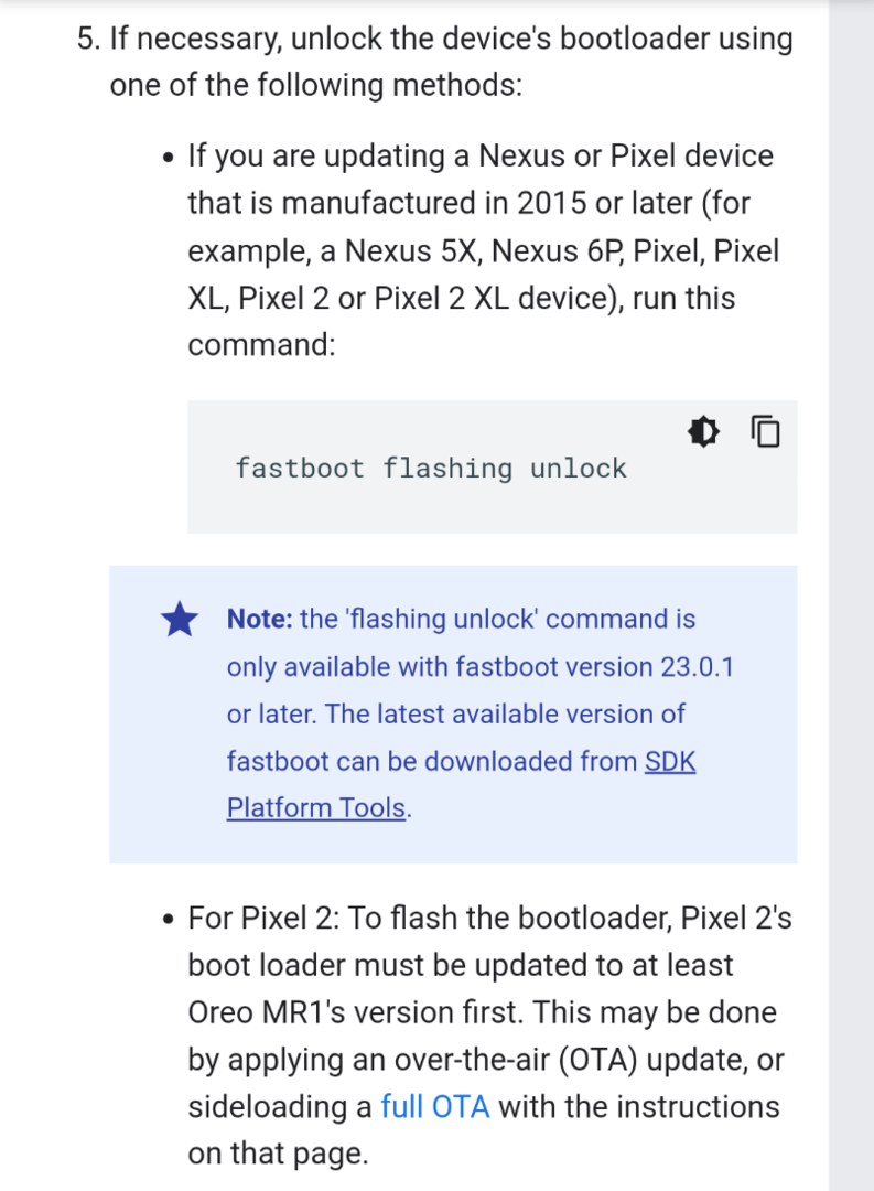

Er benutzt eine zu alte Version der Tools. Der Befehl fastboot flashing unlock ist richtig, aber seine Version kennt den Befehl nicht, weil zu alt. Steht auch so auf der Seite im blauen Kasten:
Darum bekommt er auch den Error "unknown command".

Wirklich nur ein zu altes fastboot?
Müsste ja wirklich eine sehr alte Version von fastboot sein. Changelog geht nur 2016, und das ist schon neuer als im blauen Kasten genannt.
Wenn es so einfach wäre… vielleicht denke ich zu kompliziert
Sture Bootloader, die nicht aufgehen hatte ich mit meinen sehr beschränkten Erfahrungen leider schon genug.
Korrektur: Irgendwie hat es die letzte Nachricht oben nicht angezeigt.
Damit wäre das Versionsthema geklärt. → :)
