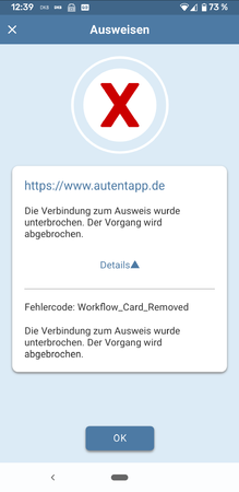

Das Problem ist: Wenn man erstmalig die Daten aus dem Perso auslesen möchte, so wird der Auslesevorgang immer mittendrin (nach Pin-Eingabe) unterbrochen und es kommt die Fehlermeldung "Verbindung zu Ausweisdokument wurde unterbrochen). Ich habe es bestimmt schon zehnmal probiert, immer wieder mit leicht geändertem auflegen.

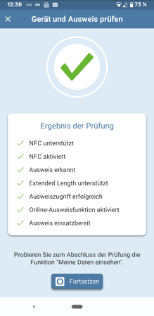

Problem besteht immer noch beim Pixel 3a. AusweisApp hat wohl ne Aktualisierung bekommen, man kann nun "Gerät und Ausweis prüfen". Das klappt problemlos, jeder Punkt hat nen grünen Haken. Aber der Auslesevorgang scheitert weiterhin, "Verbindung zum Personalausweis unterbrochen".

Beim Test "Gerät und Ausweis prüfen" wird erstmal nur geprüft, ob Ihr Gerät alle Voraussetzungen erfüllt.
Für den Zugriff auf die verschlüsselten Ausweis-Daten muss die Stabilität der beim Test gefundene NFC (Feldstärke) jedoch ausreichend sein um das Auslesen der Daten zu ermöglichen.
Es ist auch so, dass der Zugriff auf die PIN technisch weniger anspruchsvoll als das Auslesen der Daten ist.

Auch beim Auflegen des Handys auf den Perso kommt sofort ein bestätigendes Vibrieren. Ich kann sogar meine 6 stellige PIN ändern, dazu muss ja auch der Kontakt mit dem Perso gegeben sein. Aber sobald ich testweise Versuche die Daten vom Perso auszulesen bricht der Vorgang ab, siehe beigefügte Screenshots.
Edit: Ja, man sieht in der Leiste noch "DKB". Die Screenshots habe ich schon vorm beenden der Banking Apss gemacht. Das Beenden hat aber leider auch nicht geholfen.
