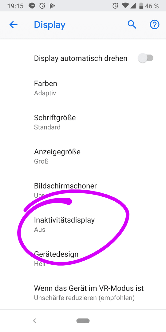

@m1k33
Deaktiviere ALLE Funktionen vom Inaktivitätsdisplay. Siehe Screenshot.
Dann setze die adaptive Helligkeit zurück und warte was passiert. Ich habe seit vielen Tagen Ruhe. Vielleicht ist es auch nur Zufall und es sollte auch nicht sein, dass man eine Funktion deaktiviert um eine Fehlfunktion zu beheben. Zumindest blitzt es nicht mehr.

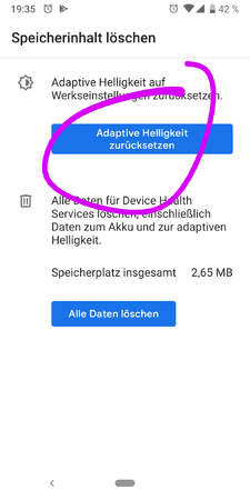

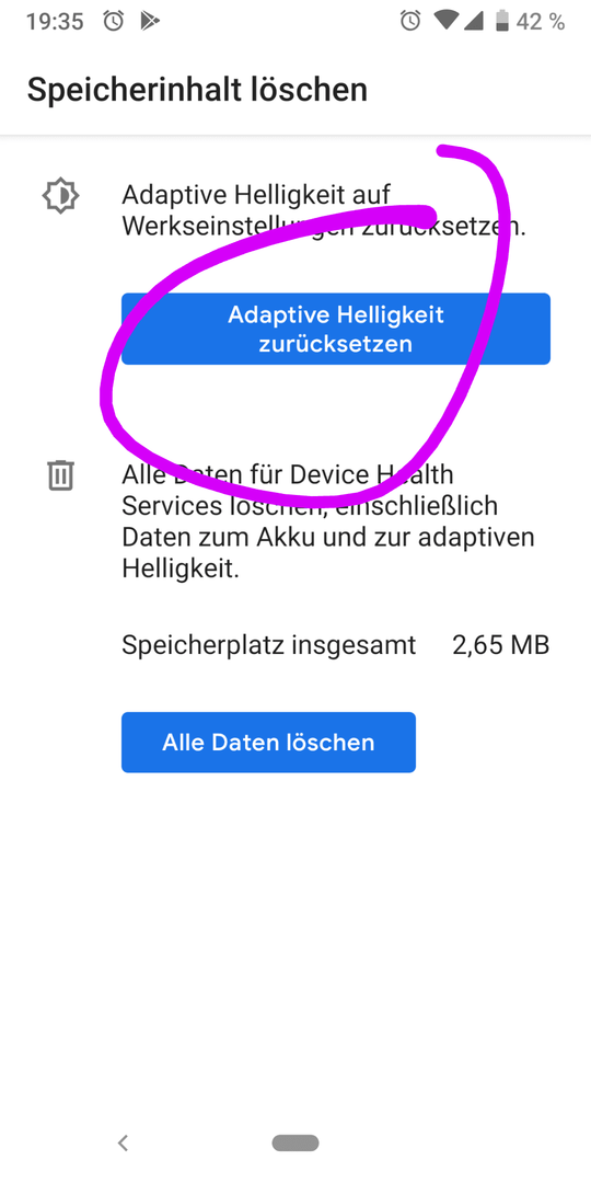

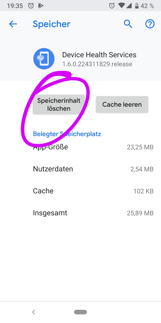

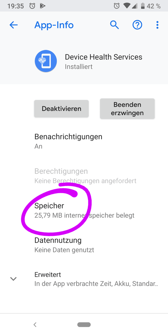

Wie setzt man denn die Adaptive Displayhelligkeit zurück?
@raver081
Viel Erfolg.
