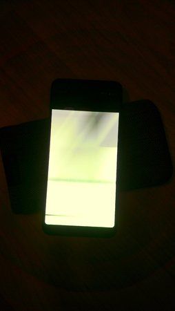

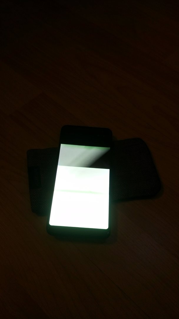

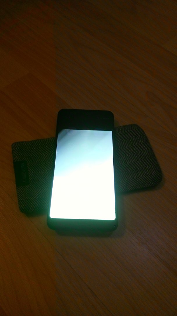

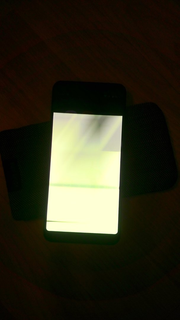

Seit gestern blitzt es wieder in unregelmäßigen Abständen und auch sehr ausdauernd. AOD ist nach wie vor deaktiviert. Also besteht kein Zusammenhang. Ein Austausch ist nun eingeleitet. Ich vermisse mein Pixel 2. Da gab es keine Überschneidungen dieser Art.
