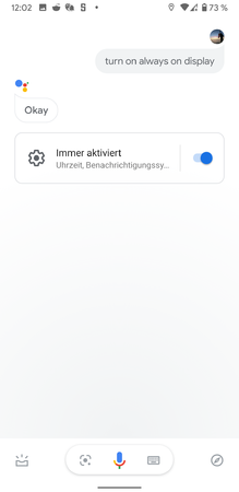

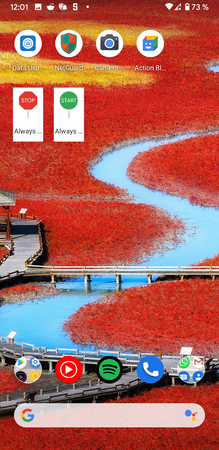

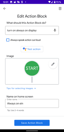

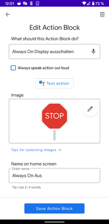

Ich habe mir vorhin mal die neue App "Action Blocks" von Google installiert. Action Blocks - Apps on Google Play . Mit der App kann man sozusagen Sprachbefehle an den Google Assistant auf den Homescreen legen. Man muss zwar den Command zum Aktivieren des AOD einmalig auf Englisch eingeben, ab dann funktioniert es aber ganz gut. Das ist jetzt natürlich nicht die optimale Lösung, aber definitiv einfach.

Finde die app auch ziemlich interessant.
Aber gehen auch ohne Sprache die Befehle.
Reaktionen: Jakob2199
