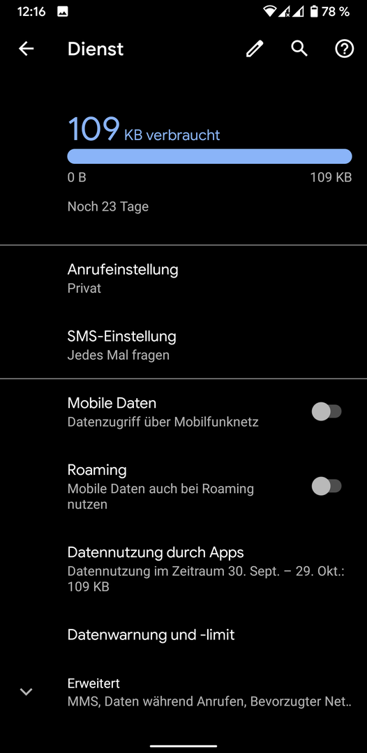

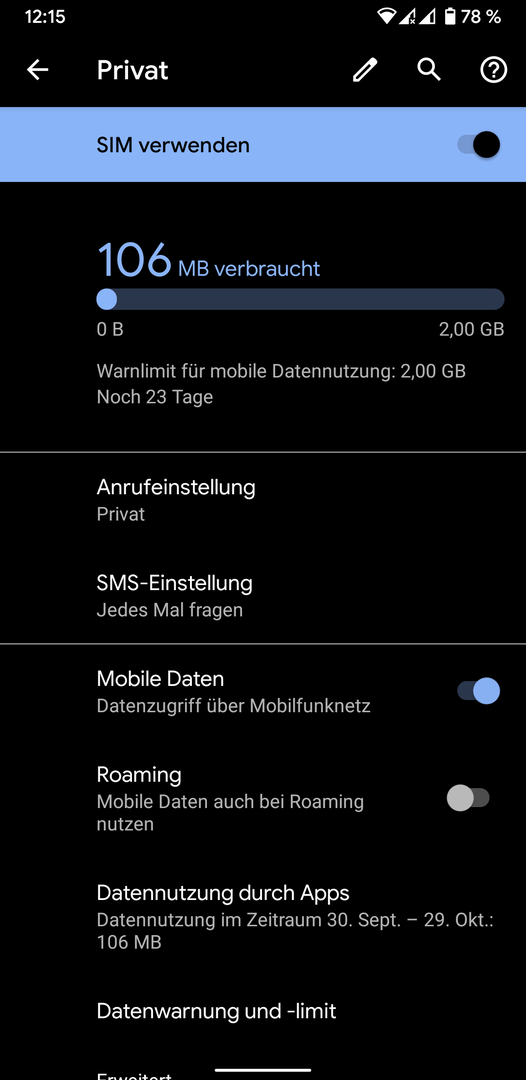

So sieht das ganze dann aus. "Privat" ist bei mir die eSim. "Dienst" die Sim. Da kann man nix abstellen...

So im Bug Tracker ist mein Bug report gefixed. Schätze mal Android 11 wird einen Toggle Switch haben um die eSIM (Korrektur: physische SIM) auszuschalten...
Moin,
Verstehe ich gerade nicht. Die eSIM kann man doch temporär ausschalten. Sieht man oben auf dem Bild und habe ich gerade an meinem Gerät probiert.
Sorry ich meinte die physische SIM. Die kann man nicht ausschalten...
