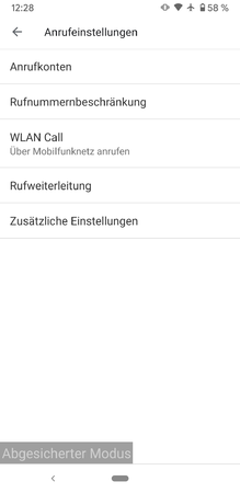

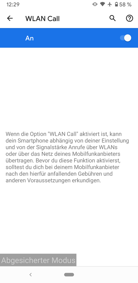

Es gibt einen seltsamen Fehler auf meinem Pixel 3a.
Ich habe keine Auswahl beim WLAN Call um die bevorzugte Anrufeinstellung auszuwählen. Also entweder WLAN bevorzugt oder Mobilfunkverbindung bevorzugt. Diese fehlt beim Pixel 3a unter Android 11.
https://www.telekom.de/hilfe/geraet...anrufe-ein-oder-ausschalten/9&samChecked=true
(Siehe Seite 9.)
Bei mir ist standardmäßig immer Mobilfunkverbindung bevorzugt vorausgewählt.
Woran liegt das? Sowohl Google als auch die Telekom wissen nicht weiter.

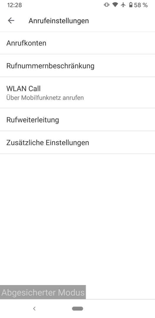

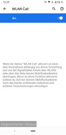

Ich komme vom 3a, bin aber gerade zum 4a gewechselt.
Auch mir wird bei meiner Telekom-eSim unter WLAN-Call keine Auswahl angeboten - es ist lediglich aktiviert und soll über Mobilfunk laufen.

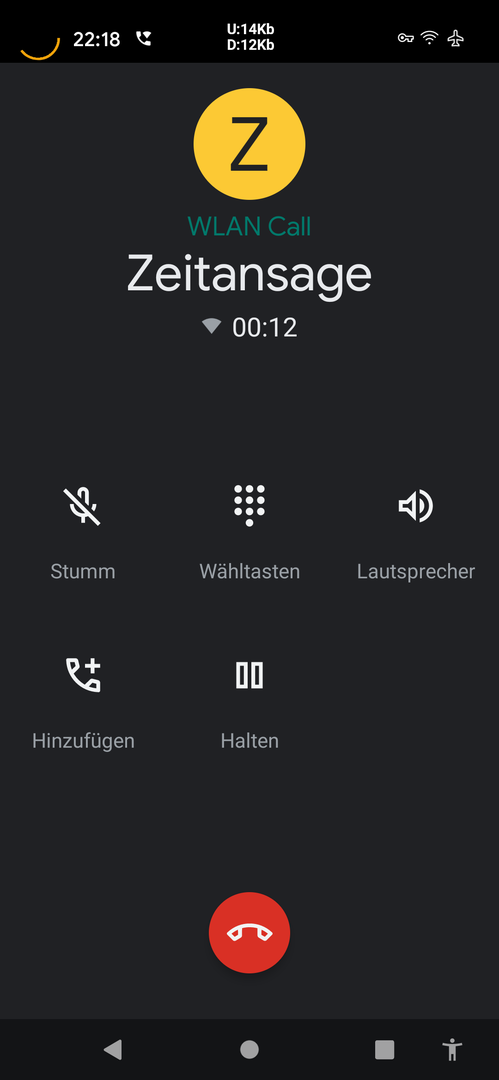

Habe gerade mal einen Testanruf im Flugmodus + WLAN gemacht. Es funktioniert trotzdem...

Moin,
bei der Telekom wird der Modus automatisch, je nach Empfangsstärke des Mobilfunks, gewählt. Das heißt, der User kann zwar den Modus "Wlan Call" auswählen, dann kann das Gespräch unter dem vorher genannten Umstand auch mal über ein verfügbares Wlan erfolgen, muss es aber nicht.
Welche Voraussetzungen jetzt genau für ein Wlan Gespräch erfüllt sein müssen, weiß ich nicht. Die Telekom ist allerdings imho der einzige Anbieter, der so verfährt.

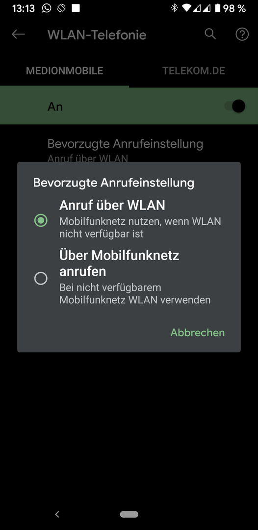

Wie oben gesagt benutze ich die TelekomSim nur zur Datenübertragung und die Aldi-Talk für SMS und Telefon. Wie auch in dem zuletzt verlinkten Beitrag sieht die Auswahl dann wie im Bild aus.

Ok, danke. Also sollte es bei o2 (egal ob direkt) oder via Aldi Süd möglich sein. Sehr schade daß es die Telekom nicht so macht. Werde dort mal dran bleiben und nachfragen. Finde man sollte den Kunden nicht bevormunden was zu nutzen ist, sondern selbst die Wahl treffen lassen.
