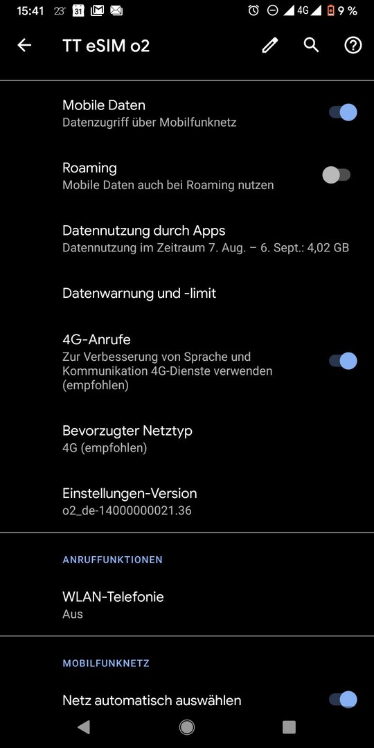

Normaler o2-Vertrag. Ich benutze eine e-Sim zum Telefonieren. (Es ist noch eine echte SIM drin, die aber kaum benutzt wird). Bei den Telefoneinstellungen sehe ich: WLAN-Telefonie Aus. Wenn du mir sagst, welche Einstellungen ich noch prüfen sollte, mache ich das.

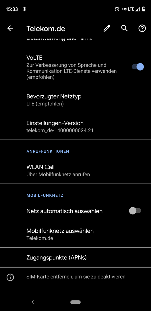

Bei mir sieht das so aus:
VoLTE = 4G Anrufe
Ok, und was bedeutet das nun für mich?
Ausprobieren. Beide Einstellungen, wie ich beschrieb.
Okay, werde 4G-Anrufe mal deaktivieren.
Wobei ich es komisch fände, wenn mein Gerät bei 4G-Anrufen spinnt.
