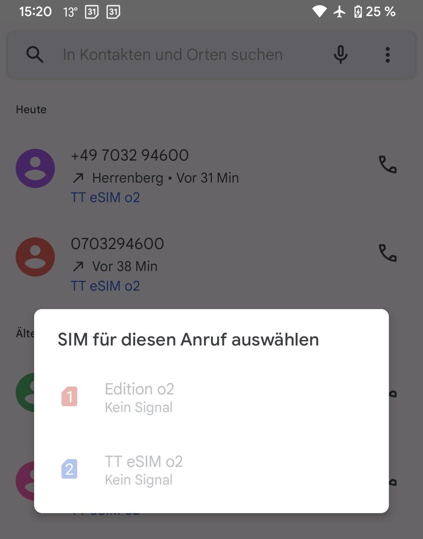

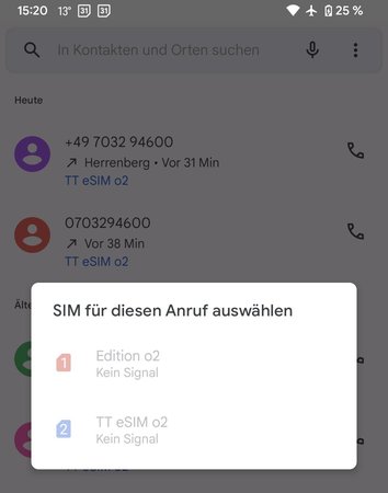

Testweise habe ich mal den Flugmodus aktiviert, plus WLAN. Mit dieser Einstellung kann ich noch nicht einmal telefonieren. (Mein Dual-SIM-Gerät fragt wie üblich, welche SIM ich für den Anruf verwenden will, aber beide SIM-Karten sind “ausgegraut”, also nicht verwendbar, siehe beigefügter Screenshot.)

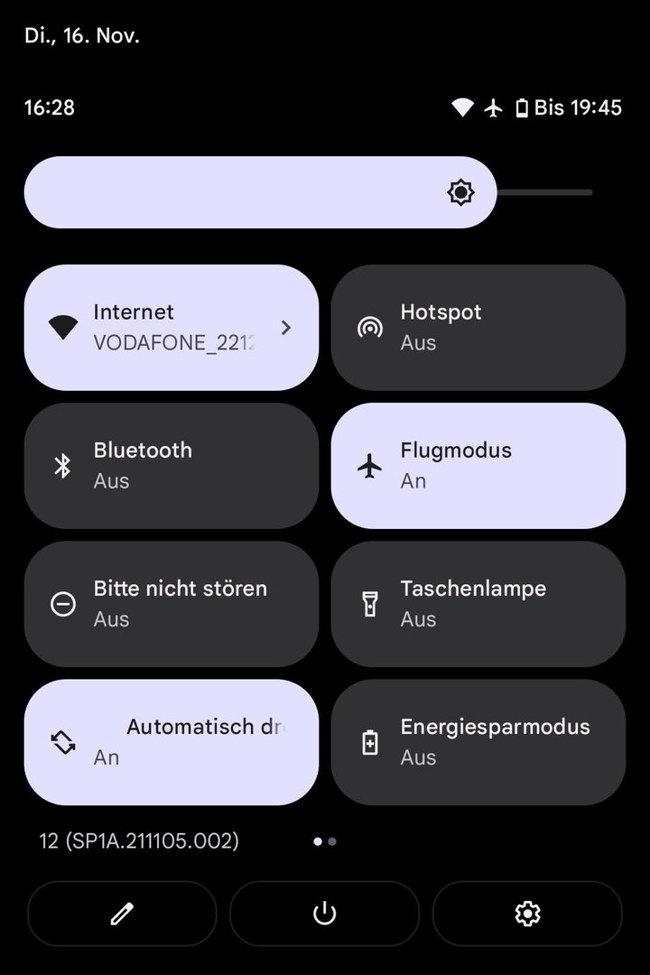

2mal runterziehen? Da steht nichts besonderes (Screenshot wurde allerdings nicht während eines Telefonates gemacht):

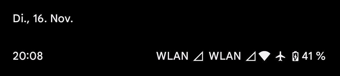

Ah! Im Sperrbildschirm steht bei mir oben links
WLAN - WLAN
(Sind ja auch beide SIMs auf WLAN-Telefonie eingestellt.)
Oh, und wenn ich nun zweimal runterwische, sieht es so aus:
Ich hätte diese Anzeige wirklich gerne permanent oben. Nun ja. Danke allerseits :)
Ich frage mich gerade, was diese doppelte "WLAN"-Anzeige da soll...
Es sind 2 SIM-Karten im Gerät aktiv (1x "normal", 1x eSIM). Beide arbeiten derzeit per WLAN-Call statt LTE, darum keine Empfangsbalken sondern die Info WLAN. Mit nur einer SIM stünde es auch nur 1x da.
