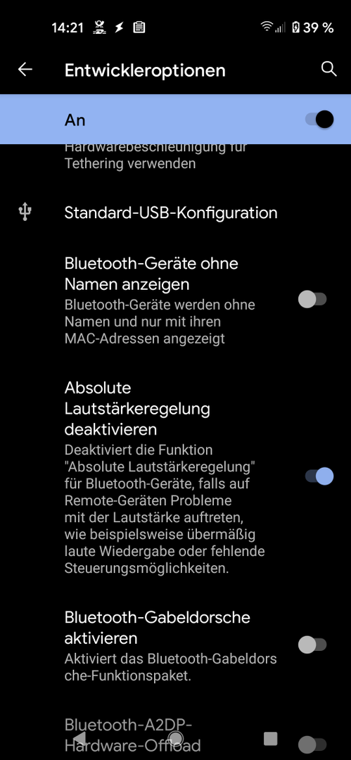

Moin, ich weiß nicht, ob das ein Pixel-4a-spezifisches Thema ist oder ein Android-11-Thema oder ob es am BT-Gerät liegt - Fakt ist jedenfalls, dass ich folgendes Problem bei Huawei und Android 8 nicht hatte: Die Lautstärke mancher Bluetooth-Lautsprecher (in meinem Fall ein Zamkol ZK606) lässt sich über das Handy nur innerhalb der Stufen 0...4 verändern; darüberhinaus (Stufen 5...25) bleibt die Lautstärke unverändert. Bei einem anderen Bluetooth-Lautsprecher funktioniert dagegen die Lautstärkeregelung per Handy über den gesamten Regelbereich hinweg. Hat jemand bei sich Ähnliches beobachtet bzw. Tipps was man da tun könnte?

Hi, gibt es in den Entwickleroptionen noch den Menüpunkt "Absolute Lautstärkeregelung deaktivieren"?

Der "Öbelthäter" war (mal wieder) ein Android-"Feature" (Google meint es halt zunehmend gut mit seinen Anwendern): Die "Absolute Lautstärkeregelung" - glücklicherweise (noch; nur wie lange noch?) deaktivierbar in den Entwickleroptionen:

Bei mir war die Option auch standardmäßig deaktiviert, was das Problem mit der Lautstärkeregelung verursacht hat.
Aktiviert (wie im Screenshot zu sehen) habe ich sie nun manuell, und seitdem ist dieser "Bug" (sorry, dieses "Feature") behoben.

Habe nun auch in den Entwickleroptionen die "Absolute Lautstärkeregelung deaktivieren" angehakt wie im Screenshot, nun läuft es auch bei mir wieder. Danke für die Info :)
