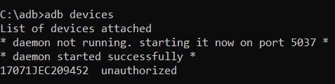

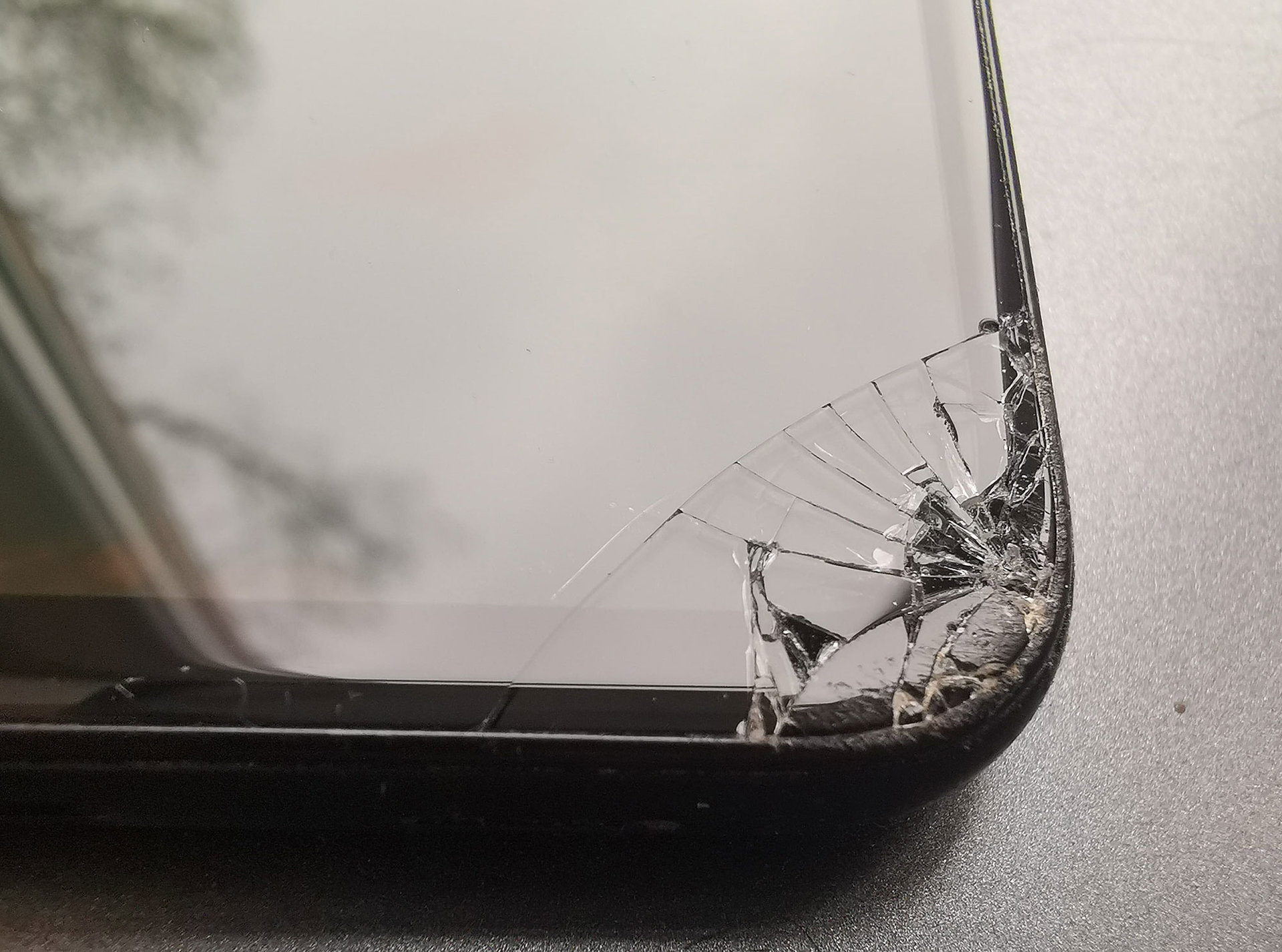

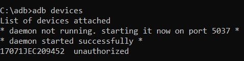

das Pixel meiner Tochter ist nach einem Sturz rechts unten kaputt gegangen. Das Telefon an sich scheint aber noch "intakt" ... es lädt am Ladegerät, ist im Explorer auch zu sehen, wenn man es an den PC anschließt und auch per ADB erreichbar. Aber: ich kann natürlich weder die Pin eingeben, noch den Zugriff über ADB bestätigen. Gibt es eine Chance irgendwie die Daten noch vom Gerät zu holen? Bin für jeden Rat dankbar ...

Danke für die Vorschläge! Der Bildschirm ist komplett schwarz, da sehe ich also auch mit einer Maus nichts. Hatte das Teil schon an meiner Dockingstation vom Laptop in der Hoffnung das Display auf einen Monitor zu spiegeln und eine Maus zu nutzen ... Hat nicht geklappt. Bei meinem Telefon werde ich da gefragt, ob ich das Display spiegeln will. Vermutlich fragt mich das Pixel das Gleiche - ich sehe es halt nicht.

Natürlich ergibt es am meisten Sinn erst einmal eine Entsperrung blind zu probieren. Mit einer USB-Tastatur sollte das kein Problem sein (außer die Sperre ist ein Muster und kein Pin/Passwort). Wie es mit gleichzeitiger Nutzung von Tastatur und Anschluss an den PC für Freigabe der Daten aussieht… keine Ahnung.
