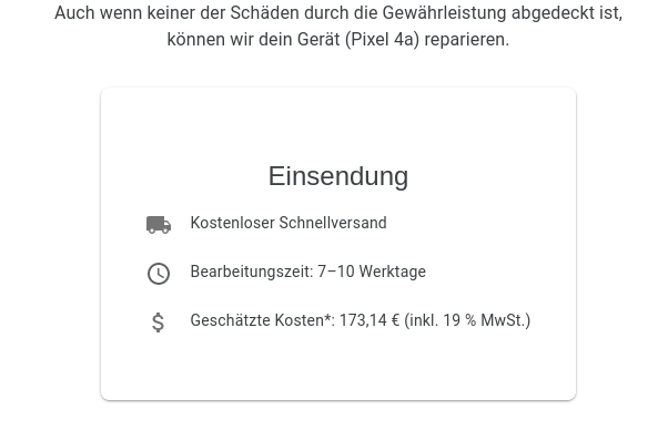

Das wechslen im google Store des gesamten Displays kostest mit allem drum und dran so um die 140-,€. innerhalb einer Woche zurück. wenn man dann mal schaut zu wlchen Preisen man das Display aufd dem Markt bekommt finde ich den Preis mhr als fair, denn man hat auch noch eine Garantie...

Tausch von Display mit Back-Case und Steuern 176,-@ inklusive aller Versandkosten und wenn man will Verpackungsmaterial.

Anbei hier mal noch die aktuellen Kosten für eine Display und Back-Case Reparatur bei google
Für das Back-Case kann manso ca 20,-€ abziehen, aber meist hat das Back-Cover ja auch was abbekommen.
