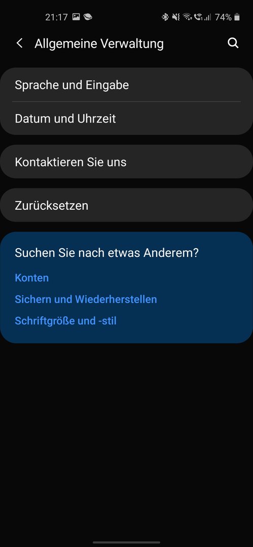

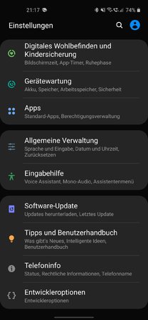

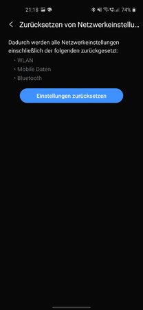

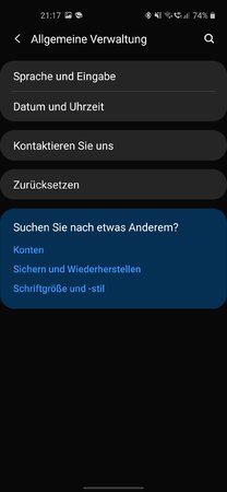

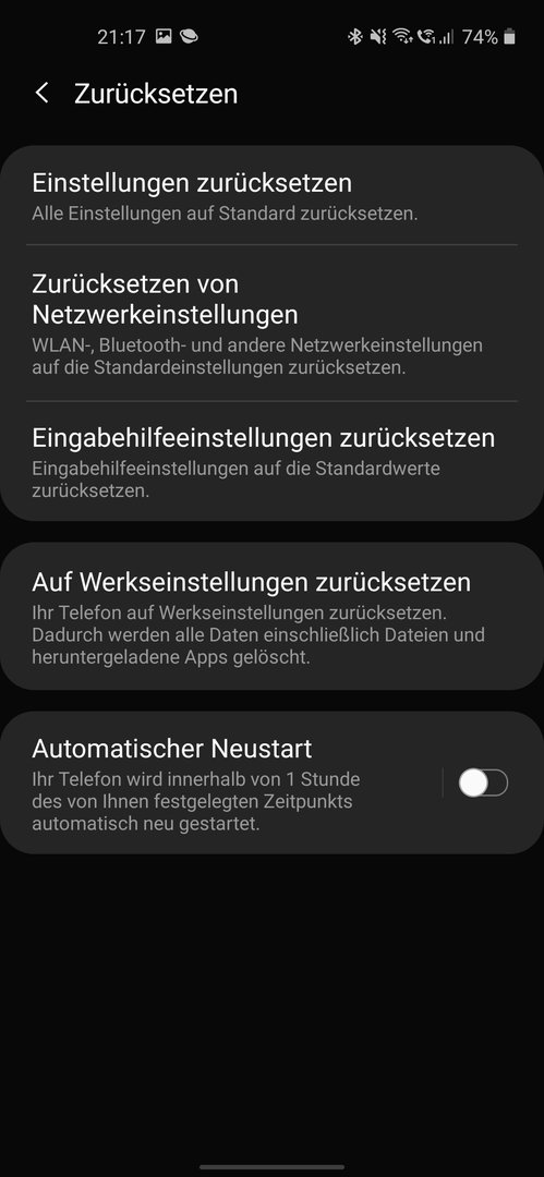

Bei Samsung gibt es tief verschachtelt in Android einen Menüpunkt um die Netzwerk Verbindungseinstellungen zurückzusetzen. -> Sollte bei Google Pixel Geräten ähnlich funktionieren. Kann mir kaum vorstellen, daß die automatische WLAN-Abschaltung bei deaktiviertem Display ab Werk als Energiesparmaßnahme aktiv ist.
Habe es mal ausprobiert. Jetzt dreht sich seit fünf Minuten die Eieruhr. Werde berichten. ;-)
Ne, das hat leider nicht geholfen. Es bleibt dabei. Mobile Daten ohne Probleme, im WLAN ist ohne Bildschirm Feierabend. Das kann es ja irgendwie nicht sein.
