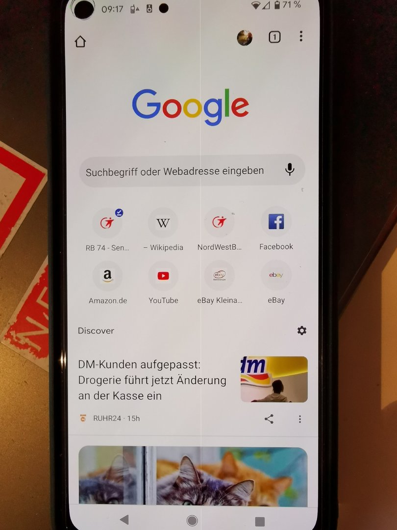

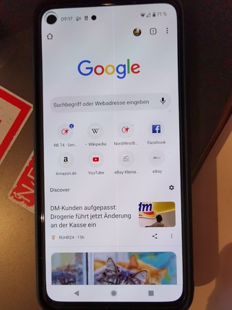

Seit ca. 5 Tagen hat mein Pixel 4a von jetzt auf gleich einen weißen durchgehenden Strich (siehe Fotos) auf dem Display 😢
Da es nicht hingefallen ist oder sonstiges, frage ich mich, kommt der Strich weil die Hardware (von Display) defekt ist oder hat es etwas mit dem letzten Update zutun ?
Mein 4a benutzt zur Zeit meine Frau und darum könnte es auch sein, das der Strich schon etwas länger da ist ?
Vielleicht seit dem letzten Update vom 07.09 ?
Das Display (Glas) ist heile.
Hat einer von euch seit letzter Zeit so einen Strich auf dem Display ?
Über einen Tipp würde ich mich sehr freuen 😁

Sieht man den Strich auch auf einem Screenshot, dann ist es ein Software Problem. Ist hier kein Strich zu sehen könnte es Hard- oder Firmware bedingt sein.
Für die Pixel gibt's eine PC Software um die Firmware neu zu installieren, eventuell beseitigt das das Problem.
Sollte dies auch zu keinem Erfolg führen, dann Garantie in Anspruch nehmen.
Und auf jeden Fall bevor du anfängst, Daten sichern!
Reaktionen: King_Rollo und datt-bo
Wird ein Hardwaredefekt sein. Könnte auch das Kabel oder der Stecker des Display sein.
Du kannst es natürlich mal im abgesicherten Modus probieren, aber ich glaube nicht, dass das was hilft.
Reaktionen: datt-bo
Sieht nach einem Defekt aus.
Mach das Handy aus, und starte es mal im Recovery Mode, also Lautstärke nach unten Taste und Ein/Aus gleichzeitig: Recovery Mode GOOGLE Pixel 4A, how to - HardReset.info
Wenn der Strich dort ebenfalls sichtbar ist ist es ein Fall für Google.
Reaktionen: datt-bo

Ja @mblaster4711 , auf einem Screenshot kann man den weißen Strich sehen.
Also ist es ein Software Problem ?
Abgesicherten Modus kann ich erst gleich testen @c_w
Das Pixel 4a ist mit meiner Frau unterwegs.
Ich konnte keinen weißen Strich sehen im Recovery Mode @Chefingenieur, aber wenn ich z.B einen schwarzen Hintergrund im normal Betrieb wähle,dann ist der weiße Strich auch nicht zu sehen.
Auf einem Screenshot sieht man natürlich keine Hardware Defekte. 😉
