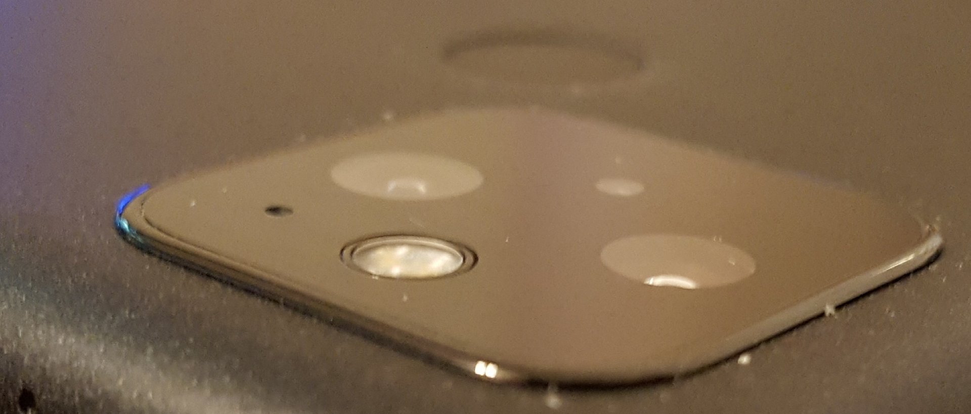

Also ich hab eine Sache gefunden die mich stört. Denke aber es ist nicht die Regel 🙈
Bei mir hat sich bei der Kamera hinten rechts das Glas gelöst bzw. Steht es ab. Habe daraufhin Montag mein Handy zurück geschickt und bekomme wenn es da ist ein Ersatzgerät. Sonst bin ich super zu Frieden denke das war bei mir ein montagsgerät😊
