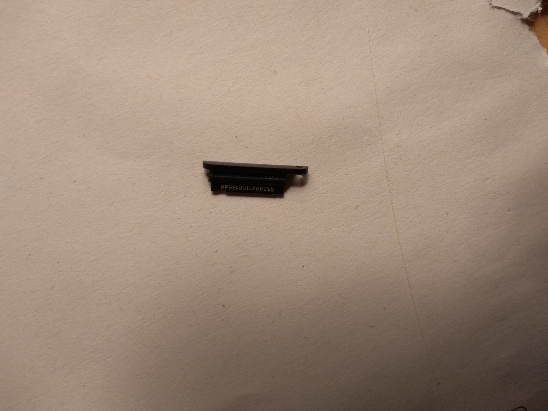

Bei einem gebraucht gekauften Pixel 5 hatte ich problemlos Grapheneos installieren können. Dann erst (leider!) versuchte ich mal, eine SIM-Karte einzulegen. Dann stellte ich fest, dass der SIM-Kartenhalter gebrochen ist. Der Rest des Kartenhalters steckt wohl noch im Gerät. SIM-Karte kann nicht eingelegt werden. Ich wollte das Gerät nun zum Händler zurückschicken, da es für mich ohne E-SIM nicht zu gebrauchen ist

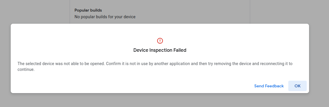

Gemäß Anleitung von Grapheneos GrapheneOS web installer "custom Android Verified Boot" gelöscht. OEM UNLOCK und Bootloader entsperrt.Alles in Ordnung! Dann weiter gemäß Anleitung zu Android Flash Tool, um die alte originale Stock zurück zu flashen. USB Debugging aktiviert, OEM Unlock, das Gerät wurde erkannt. Die StockRom geflasht. Alles sah prima aus, bis irgendwann der Flashprozess abbrach mit einer Fehlermeldung, an die ich mich nicht mehr erinnern kann.

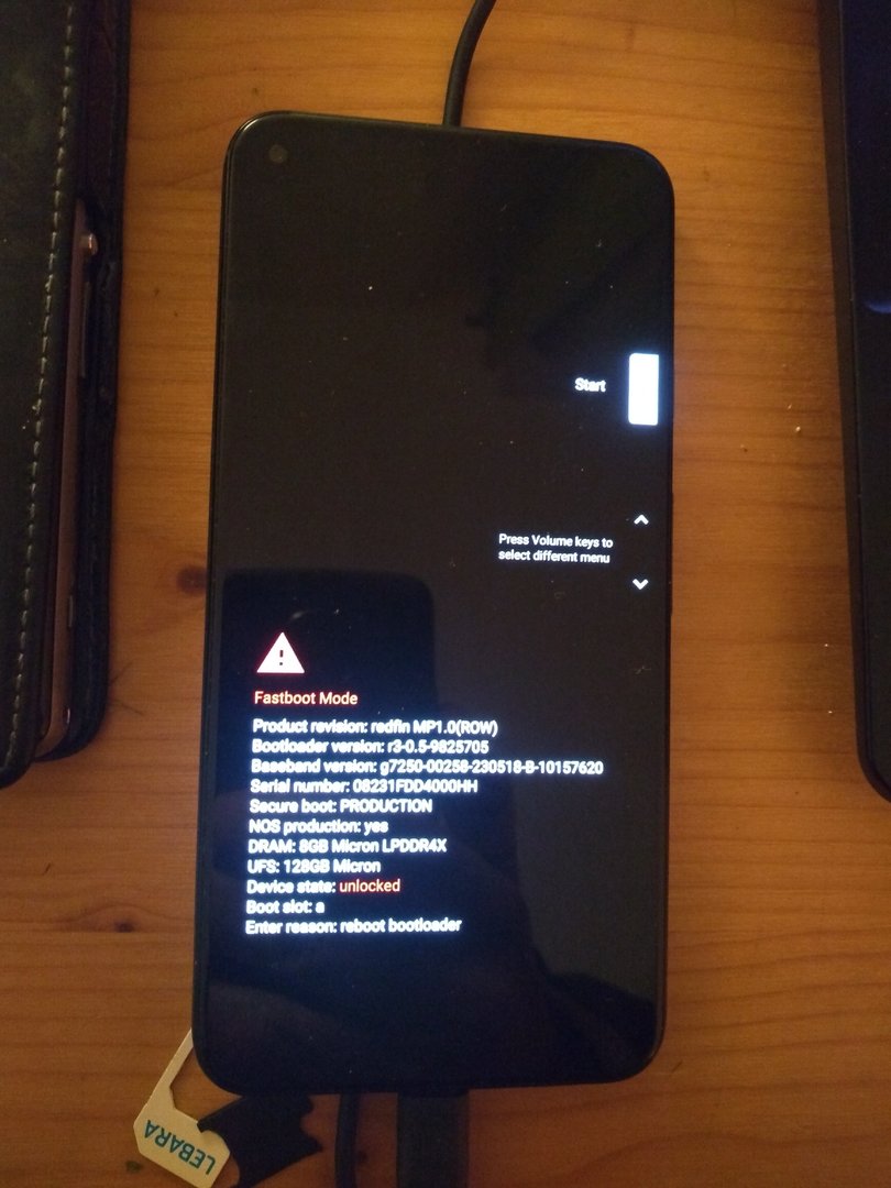

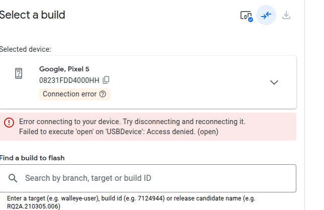

Seitdem kann ich mich nicht mehr mit dem Pixel verbinden. Es ist nun im Fastboot Mode, aber über Fastboot per PC (Linux) kann ich keine Verbindung herstellen. Da kommt nur <wait for any device>. Über den Web-Installer habe ich dann die angehängten Screenshots gesehen. Das Pixel wurde zwar noch erkannt, aber es kann nicht mehr damit verbunden werden. Kann ja auch nicht funktionieren, kein System drauf. Was fehlt ist wohl eben USB-Debugging, was ich ja nicht mehr einstellen kann. Das denke ich mir jedenfalls so. Ich gehe mal davon aus, das das Gerät gebrickt ist. Wohl keine Chance, da noch einmal eine Verbindung über Fastboot oder den Web Installer herzustellen.

Du sagst, fastboot funktioniert. Ist es vielleicht einen Versuch wert, nach der Lineage-22.1-Anleitung zur Installation des OS einschließlich des Lineage-Recovery vorzugehen?

Also keine Garantie mehr, aber 30 Tage Rückgabe über Ebay-Händler. Ich habe noch 10 Tage Zeit. Der Knackpunkt ist ja, dass ich es ja wieder zum laufen bringen muss, denke ich mal, sonst wird der Händler mir die Schuld zu schieben. Aber zu gebrauchen ist es so ja nicht, da keine Simkarte eingelegt werden kann. Es muss wohl sicherlich geöffnet werden, damit man einen anderen Simkartenhalter einsetzen kann. Eigentlich defekt, aber eben nun ohne System.
@RadHeiner ich habe ja geschrieben, dass Fastboot keinen Zugriff mehr auf das Pixel hat, aber ich werde deinem Tipp dennoch mal nachgehen.
Also liebe Leute, das Problem ist gelöst. Ich bin dann auf diese Seite gestoßen: Google Pixel - Update and Software Repair Und bekam über den Rescue-Mode Zugang zum Gerät. Irgendwann ging es dann aber auch hier nicht weiter. Über Fastboot weiterhin kein Zugang zum Pixel, aber über Android Flash Tool konnte ich dann plötzlich ohne Probleme das Original-Image flashen! Also es ging dann doch auch ohne installiertes System mit USB-Debugging.
