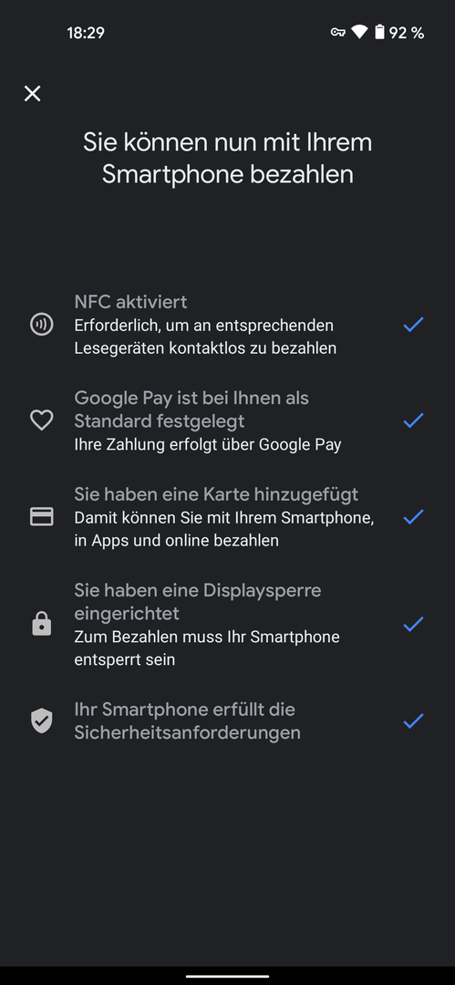

Was sagt der Selbstcheck von Gpay? Dazu Gpay öffnen, links oben in die Einstellungen und dann "Kontaktloses Bezahlen einrichten"
