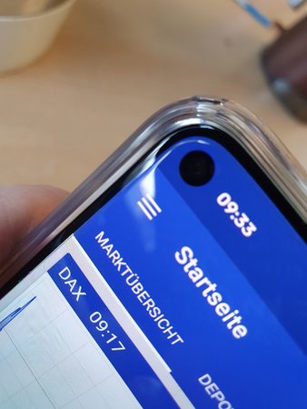

ist bei eueren Pixel eigentlich auch der Punchhole ausschitt etwas eiförmig?
Fällt vor allem beim Sperrbildschirm auf.
Kann es leider gerade nicht fotografieren.

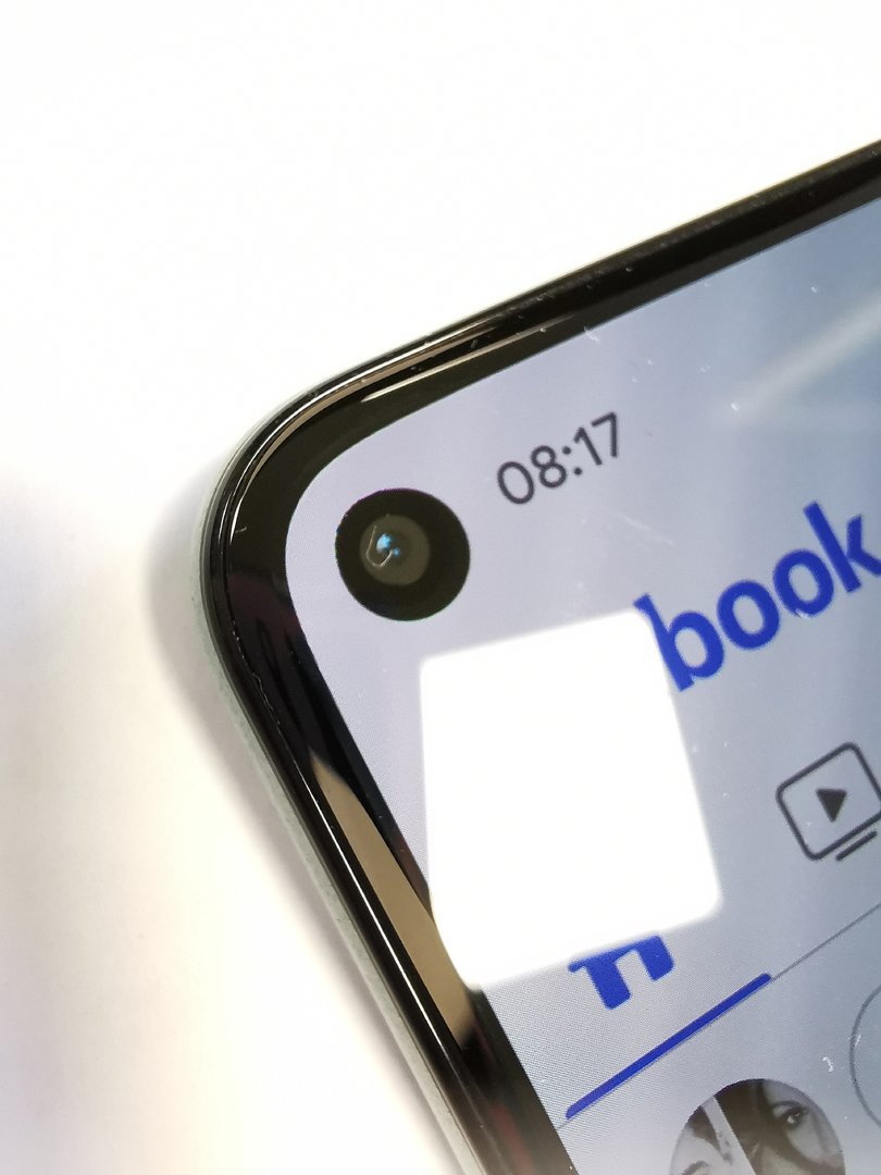

Timm schrieb:
Das stimmt nicht, DPI-Änderung allein ist nicht das Problem. Es ist die Änderung an der Entwickleroption "Display-Aussparung", die das Problem verursacht. Man muss es auf "Gemäß Standard fürs Gerät" belassen und darf nicht "Ausschnitt für Punch-Hole-Display" wählen. Falls man Letzteres wählt, hat man nach einen Neustart das Ei.
Genau so 👍🏼

Ja bei mir sind ein par Pixel tot...

Ja genau das meine ich. Ist das normal?
Nee eigentlich nicht. Meins sitzt mittig um die Kamera herum

Habe die Lösung gefunden zumindest bei mir. Habt ihr vielleicht was an der Auflösung und an der Aussparung in den Entwicklungsoptionen geändert? Habe alles rückgängig gemacht und das Ding ist jetzt Rund.

Ja sobald man was an der dpi verändert, ändert sich der Punchhole und wird eirig.
Reaktionen: decorres und s.t.a.r.s
Genau so 👍🏼
