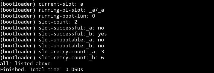

Ganz einfach: Google hat für den Fall eines fehlerhaften Updates eine "Fall Back"-Lösung eingebaut. Um das besser zu verstehen, hier ein Bild des Fastboot-Screens: (Befehl: fastboot getvar all)
Von oben nach unten bedeutet es, aktuell ist Slot A aktiv und soll gebootet werden. Bisher konnte er aber noch nicht gebootet werden (successful: no).

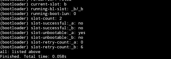

Der "retry-count: _a: 3" lässt noch 3 weitere Fehlversuche zu, bis automatisch wieder auf Slot B gewechselt wird. Ist er bei 0 angekommen, sieht es so aus:
Ganz oben sieht man, dass Slot B wieder aktiv ist und darunter Slot A als "nicht-bootfähig" deklariert wurde.
Der nächste Neustart hat zumindest bei mir bewirkt, dass das Handy sich mit der alten Firmware wieder starten ließ und alle Daten+Apps zugänglich waren.
