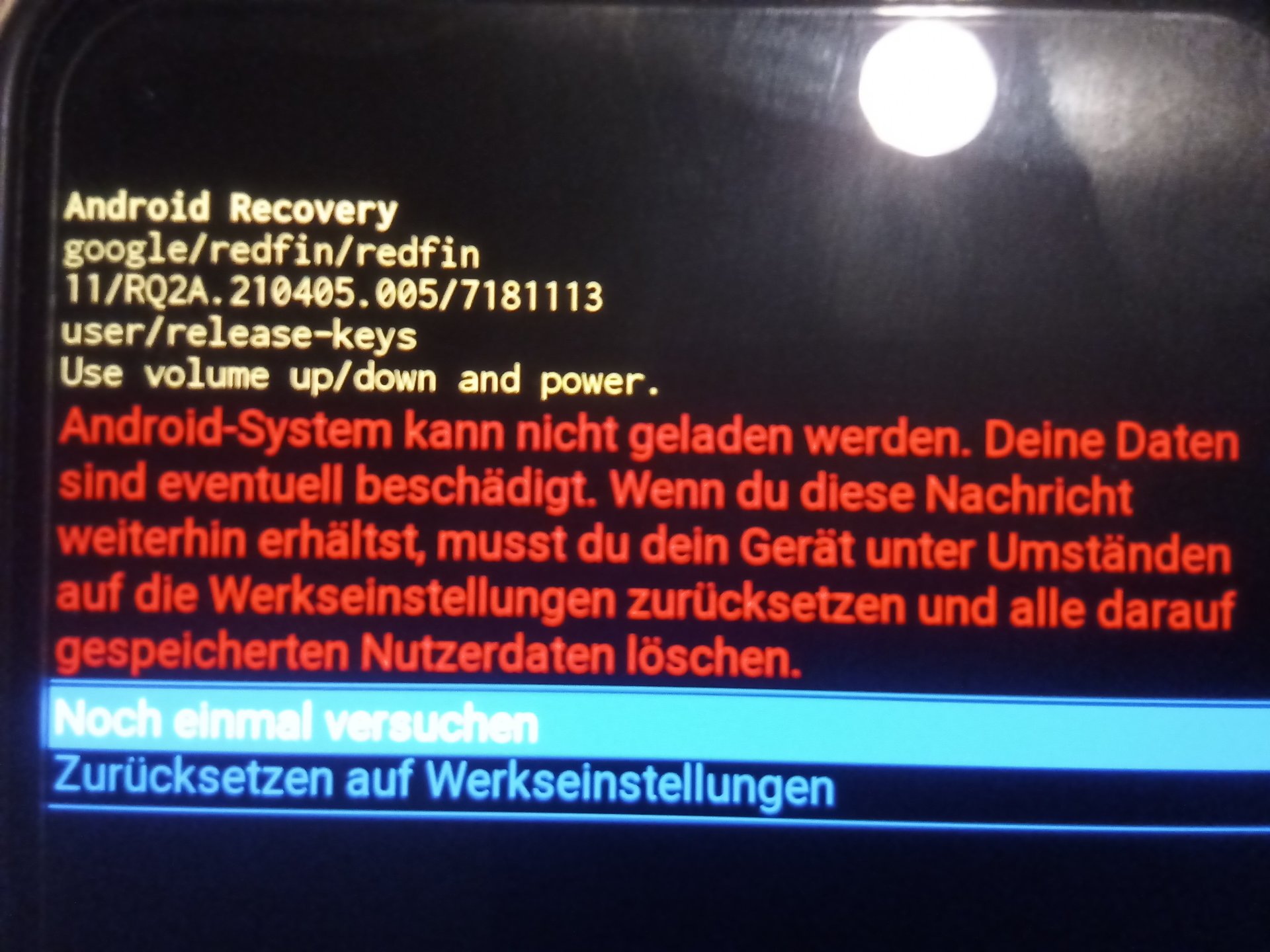

ich bin total verzweifelt. Mein Pixel 5 hat bis gestern einwandfrei funktioniert und beim Schlafengehen noch völlig normal. Heute morgen als ich aufgewacht bin, befand es sich im Recovery-Modus. Ich habe die Optionen "Noch einmal versuchen" und "Zurücksetzen auf Werkseinstellungen"
Beim "Noch einmal versuchen" sehe ich kurz den Google-Schriftzug, dann das Google-G und darunter einen "Arbeitsbalken", nach etwa 1 Minute kommt dann wieder der Revcovery-Bildschirm. Auch kann ich das Gerät gar nicht komplett ausschalten.
Hat jemand schon mal das Problem gehabt?
Was kann ich dagegen tun?
Wie konnte das passieren?
Vielen lieben Dank für Eure Unterstützung

LÖSUNG:
so, ich bin heute morgen aufgewacht und hatte genau das gleiche Problem wie hier beschrieben. Ich habe mir die aktuelle Android Version für ein Pixel 5 heruntergeladen. In meinem Fall war das die redfin-ota-spb1.210331.013-8a29bd90.zip. Diese könnt ihr per ADB Sideload im Recovery Modus auf euer Handy installieren. Nach einem Neustart lief das Handy wieder einwandfrei, alle Daten waren noch vorhanden. Das geht auch, wenn euer Handy nicht mehr startet und ihr das Android Debugging nicht aktiviert habt.

Ich habe das gleiche Problem seit heute (Pixel 4 5g)!! Gabs denn irgend ein Update, was als Ursache in Frage kommt??
Ich dachte es ist mal wieder ein Der-Technikgott-hasst-dich-eben-Ding, aber scheinbar bin ich nihct allein :)
Hier der Wortlaut in Textform mal falls jemand danach sucht:
Android Recovery
Android System kann nicht geladen werden. Deine Daten sind eventuell beschädigt ... blabla ... Neustarten oder auf Werkseinstellungen zurücksetzen.

Nein, das bring leider das gleiche Ergebnis (Telefon geht brav aus, läd beim anschalten dann eine Weile und landet wieder bei der Meldung)

@DerBlinker Ich gehe davon aus, dass das Problem mit den Bootslots zusammenhängt. Wenn man beim Pixel die Firmware mit geschlossenem Bootloader neu aufspielen kann, würde ich dir das empfehlen. Um deine Daten dabei nicht zu löschen, kann das Flashscript ganz einfach angepasst werden.

Leider verstehe ich nur die Hälfte davon und erinnere mich mit Schrecken an meine bisherigen Versuche Telefone in dieser Richtung "gefügig" zu machen. Ich hab mich schweren Herzens für die Werkseinstellungen entschieden. Danke trotzdem!
Hat es denn funktioniert?
Ja, konnte einen ganz normalen Werksreset machen und alles neu installieren (incl. aktuelle Android-Patches). Noch läuft alles wie gewohnt.
