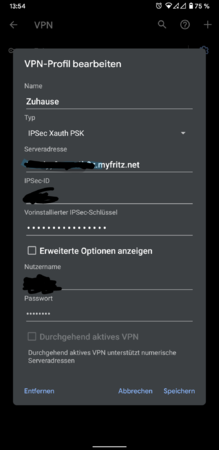

so langsam bin ich am verzweifeln. Ich versuche nun schon eine Weile eine VPN Verbindung zur Fritzbox (7590 mit FritzOS 7.21) mit Bordmitteln herzustellen, immer mit dem Ergebnis "nicht erfolgreich".
Die Verbindung funktioniert mit der MyFritz-App und VPNCilla einwandfrei. Dass die Daten richtig eingegeben sind, bin ich mir ziemlich sicher. Die IP-Sec ID habe ich leer gelassen und auch mit meinem Benutzernamen ausgefüllt.
Hat jemand eine Idee oder es selbst schon erfolgreich geschafft? Mir würde es auch schon helfen, wenn ich wüsste was genau schief läuft, bzw wo ich mehr Infos zu dem Fehler finden kann.
Vielen Dank!

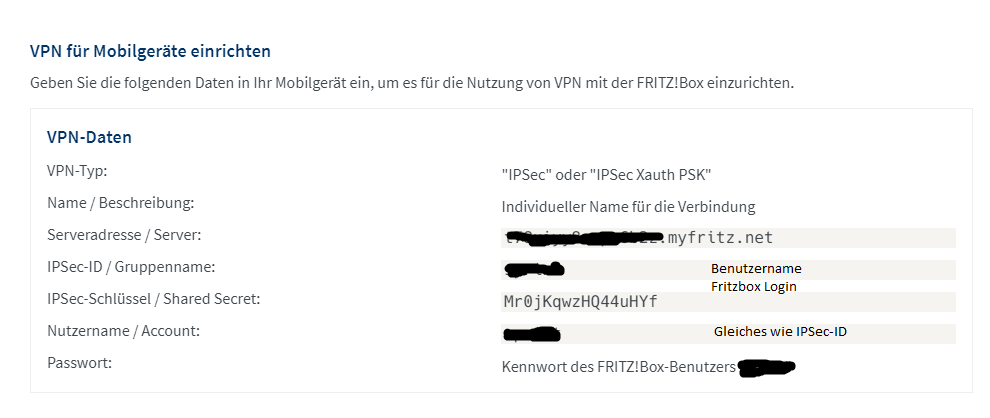

IP sec musst du ausfüllen, bei mir steht dort mein Benutzername des Kontos drin, welches für die vpn verbindung genutzt werden soll, bzw welches bei myfritz die Freigabe erteilt bekommen hat.
In den Einstellungen der fritzbox, dort wo man vpn Verbindungen hinzufügen kann, kann man sich doch die vpn Einstellungen anzeigen lassen, dort sieht man genau was wo eingetragen werden muss.

@Toronto: Es handelt sich um einen gewöhnlichen IPv4 Anschluss von der Telekom. Grundsätzlich funktioniert VPN ja auch. Nur nicht mit Bordmitteln.
@kidfurydererste: VPN Heimnetzwerk über die Fritz-App und VPNCilla funktionieren beide problemlos. Ich will halt einfach verstehen, warum das ohne Zusatzapp nicht geht.
@sprint: auch das habe ich probiert (siehe Ausgangspost). Alle Daten habe ich kopiert und parallel in der VPNCilla App und den Android eigenen Einstellungen eingefügt. Deshalb kann ich Tippfehler eigentlich ausschließen.

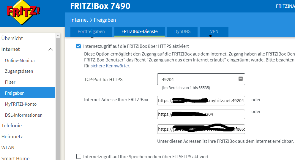

Hast du bei der Fritzbox unter INTERNET --> Freigaben --> Fritzbox Dienste auch den Zugriff auf die Box aus dem Internet aktiviert?

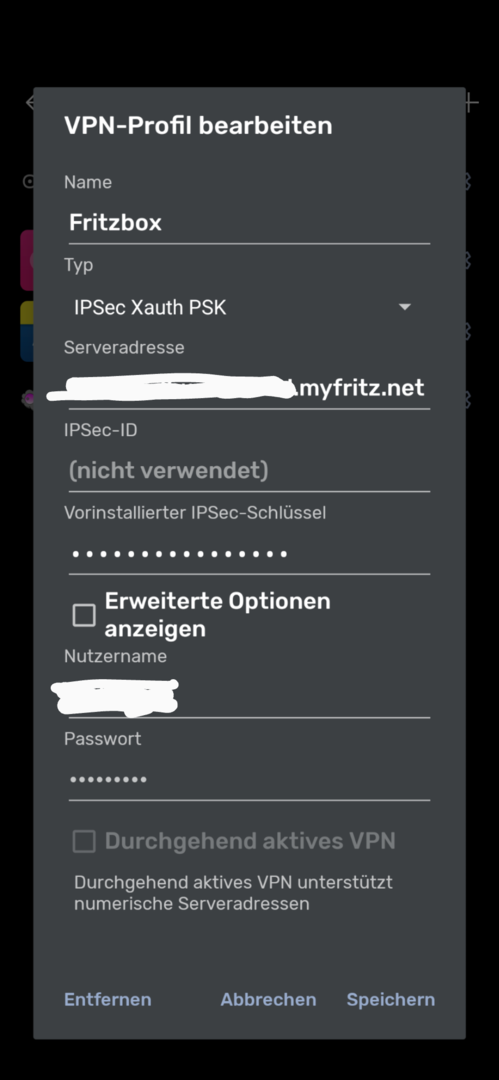

Und da fällt mir ebenfalls ein, ich hatte auch das Problem. Bei mir lag es daran (kein Witz) dass egal wie oft ich die Daten kopiert habe in den Einstellungen von Android, es klappte nie, bis ich von Hand alles selber eingetippt habe. Keine Ahnung warum, Tippfehler gab es bei mir auch nicht, aber es wurde von Android grundsätzlich nicht angenommen beim Kopieren aus der Zwischenablage. Vllt. ein Hinweis für dich.vpn.png
Und da fällt mir ebenfalls ein, ich hatte auch das Problem. Bei mir lag es daran (kein Witz) dass egal wie oft ich die Daten kopiert habe in den Einstellungen von Android, es klappte nie, bis ich von Hand alles selber eingetippt habe. Keine Ahnung warum, Tippfehler gab es bei mir auch nicht, aber es wurde von Android grundsätzlich nicht angenommen beim Kopieren aus der Zwischenablage. Vllt. ein Hinweis für dich.Anhang anzeigen 834249
Ja auch das ist bei mir aktiviert. Und auch das Passwort habe ich manuell eingegeben.
Funktioniert es bei dir denn?
jepp läuft einwandfrei bei mir, wie gesagt versuche mal alle daten händisch einzugeben statt markieren und kopieren

Ich habe soeben auch einen VPN Zugang eingerichtet mit Bordmitteln. bin bei Unitymedia mit einer eigenen Fritzbox.
Bei mir klappt es einwandfrei.
Versuch mal bei IPSec-ID deinen Benutzernamen einzugeben. Bei mir stand das so in den von der Fritzbox bereitgestellten Daten.
Danke, aber auch mit Benutzernamen funktioniert es bei mir nicht. Vielleicht kann ich mich die Tage doch Mal zu einem Hardreset überwinden.
