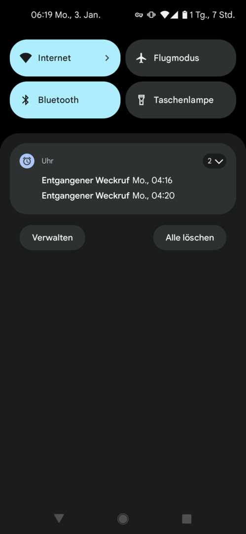

Heute morgen hatte ich das auch.
Zwei Alarme und beide habe ich nicht gehört.
War jetzt aber auch das erstmal.
Hoffe dabei bleibt es auch
