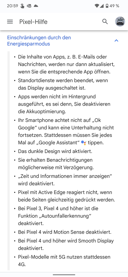

Wenn du Akku sparen möchtest aktiver einfach den Energiesparmodus. Der greift viel tiefer in das System als du es mit manuellen Maßnahmen überhaupt kannst. Da wird das System bspw. automatisch deutlich restriktiver was Hintergrundaktivitäten angeht. Dazu werden Akkufresser wie smooth Display auf einen Schlag mit deaktiviert.
