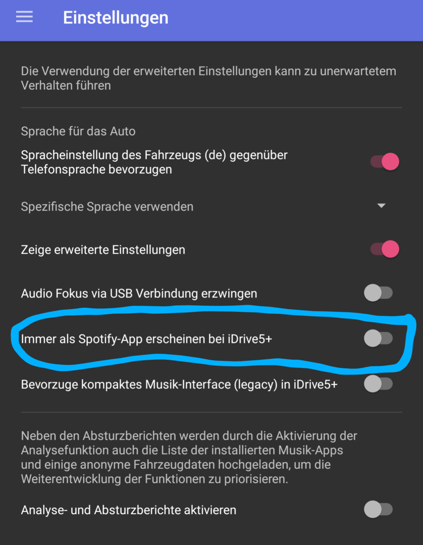

Ach und falls du nur via Spotify streamst probiere auch mal folgendes: Screenshot_20220829-220843.png
Siehe Bild
