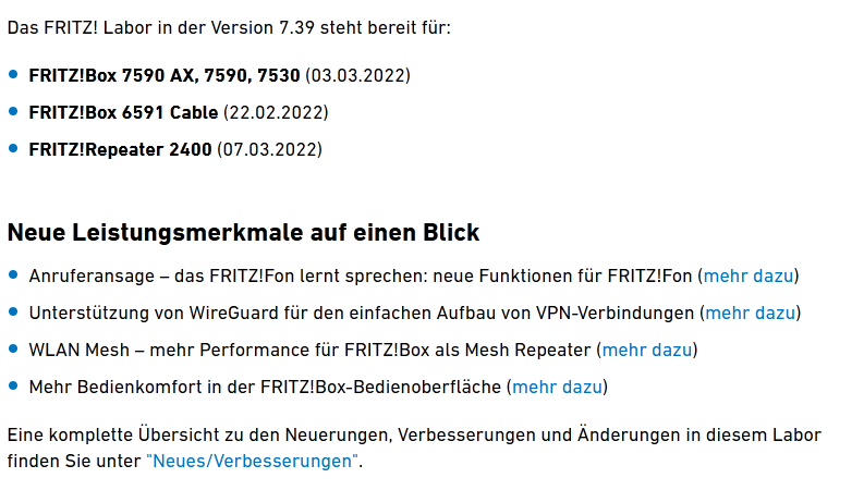

Zu deinem Problem kann ich jetzt direkt nichts sagen, aber ich hatte schon bei der Einrichtung Probleme und habe es dann aufgegeben. AVM hat jetzt aber bei einigen Boxen Wireguard direkt integriert, zumindest in meiner 7590.
Super einfach einzurichten und vor allem schnelle und stabile Verbindung.
Bevor jemand wie ich sucht, und nichts findet.
Wireguard gibt es aktuell nur in den Laborversionen:
Frisch aus der Entwicklung | AVM Deutschland

Soviel ich weiß plant AVM Ende Juni oder war es jetzt Juli die Version 3.5 raus zu bringen, dort wird dann auch das VPN WireGuard unterstützt. Das sollte dann alle Probleme lösen.
Die Labor ist meiner Meinung nach noch nicht zu empfehlen.

In Verbindung mit einer Fritzbox funktioniert VPN also aktuell nur über die oben erwähnte myFritz Variante oder über Wireguard, was im Moment allerdings nur mit der Labor Version der Fritzbox unterstützt wird.
