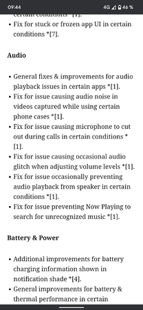

Mich würde interessieren wie das bei anderen P6P Usern ist? Bin ich ein Einzelfall oder ist dieses Verhalten auch bei anderen P6P vorhanden? In den Patchnotes des letzten Updates war diesbezüglich ein Hinweis zu finden - siehe angehängter Screenshot Punkt 2 unter "Audio" - hat aber zumindest bei mir leider keine Besserung gebracht, ist aber auch ein Hinweis darauf dass diese Störgeräusche kein Einzelfall sind.

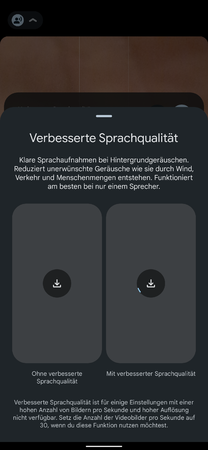

Es gibt auch eine separate Einstellung für die Sprachqualität bei Videoaufnahmen.
@Dr.No
Also wenn ich es richtig sehe beziehst du dich hier auf eine Kameraeinstellung oder?
1) Konnte die bei mir nicht finden und das einzige was dem nahe kommt wäre "Audio zoom", was de-und aktiviert keinen Unterschied macht.
Bist du auf der Standard P6P Kamera App? (Version 8.4.300.414775575.18)
2) Selbst wenn dem so wäre, sollte es ja aber in z.B. der Recorder App anders sein. Dort habe ich ja aber selbiges Phänomen.
Kannst du mir den Eindruck denn bestätigen, dass beide Aufnahmen von @RotesMeerJogger dieses Grundrauschen haben oder ob für dich die 2. Aufnahme wirklich gut ist?
(Ja man hört das alles immer nur bei hoher Lautstärke, aber finde es trotzdem irritierend.)
CHEERS
@Hannibal226 Sorry, war wegen einem anderen Thema im Selfie-Modus, dort findet man diese Einstellungen. Hat natürlich keinen Einfluss auf normale Videoaufnahmen, oder die Recorder-App. Habe auch derzeit die originale Schutzhülle von Google drauf und auch ist deutlich ein Unterschied zu hören. Würde auf einen Design bzw. Konstruktionsfehler der Hülle schliessen. Hat vermutlich niemand bei Google getestet.
