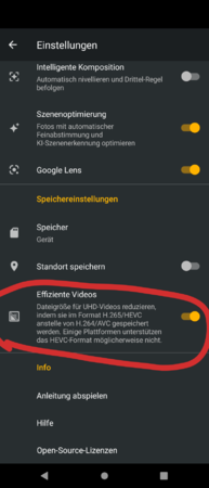

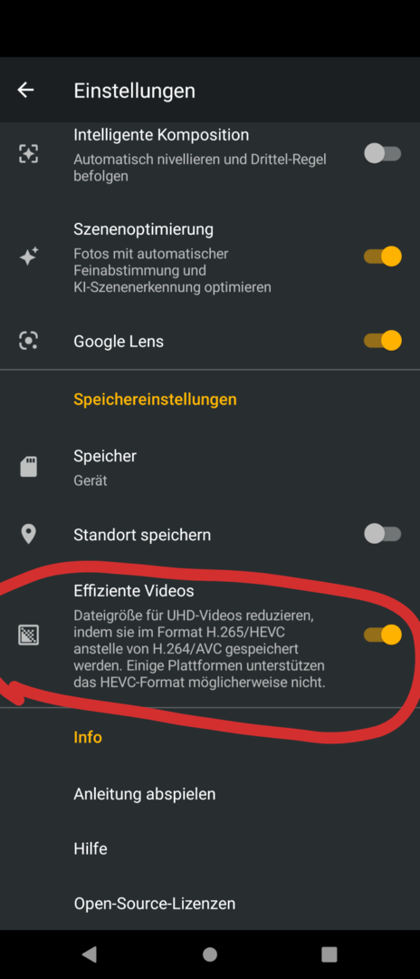

Dort gibt es einen Punkt (Anhang) um die Komprimierung zu ändern.
HVEC verspricht zwar, gleiche Qualität bei weniger Speicherplatz, aber weniger Speicherplatz bedeutet immer auch "stärkere Komprimierung"
Das sollte zwar nicht, kann aber zu Problemen führen. Und bei deinen Beispiel Videos sind alle in HVEC gespeichert.
Ansonsten wäre ich hier auch schon am Ende meiner vermutung, da ich mangels Pixel keine Option habe es zu testen.
Das war quasi ein "Schuss ins Blaue" meinerseits

Den Punkt gibt es tatsächlich bei mir unter Platzsparend Speichern. Das hab ich erstmal geändert. Werde dann morgen Mittag mal ein paar Probeminuten aufnehmen um einen Vergleich zu machen.

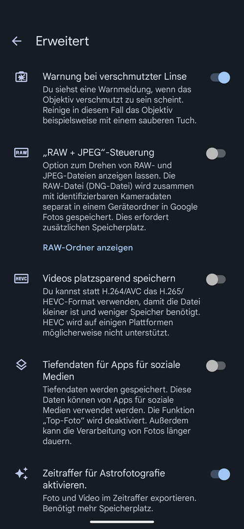

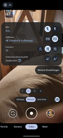

Meine Videoeinstellung :
Reaktionen: Skyhigh

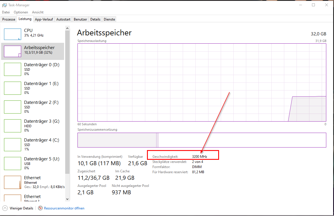

Wichtig ist, das du Kontrollierst ob der Ram der eingebaut ist, auch auf dem Speed läuft welcher vermarktet wurden.
Dazu ist XMP da.
RAM läuft prinzipiell auf einer Standard Frequenz, bei deinem PC Aalter meist 2133MHz. Das ist so gemacht worden, damit der RAM auf jeden Fall in den verschiedenen Boards laufen kann.
Wenn man schnelleren RAM kauft, hat dieser ein soganenntes Extreme Memory Profile in seinen daten Integriert, damit das BIOS des PCs weiß auf welchen Frequenzen der RAM noch laufen kann. Das muss aber im BIOS aktiviert werden.
Macht man dies nicht, verschenkt man bezahlte Leistung.
Überprüfen kannst du das ganz einfach, indem du im Task Manager schaust, was dort angezeigt wird:
Sollte dort nicht deine bezahlte 2600 stehen, ist XMP nicht aktiv.
