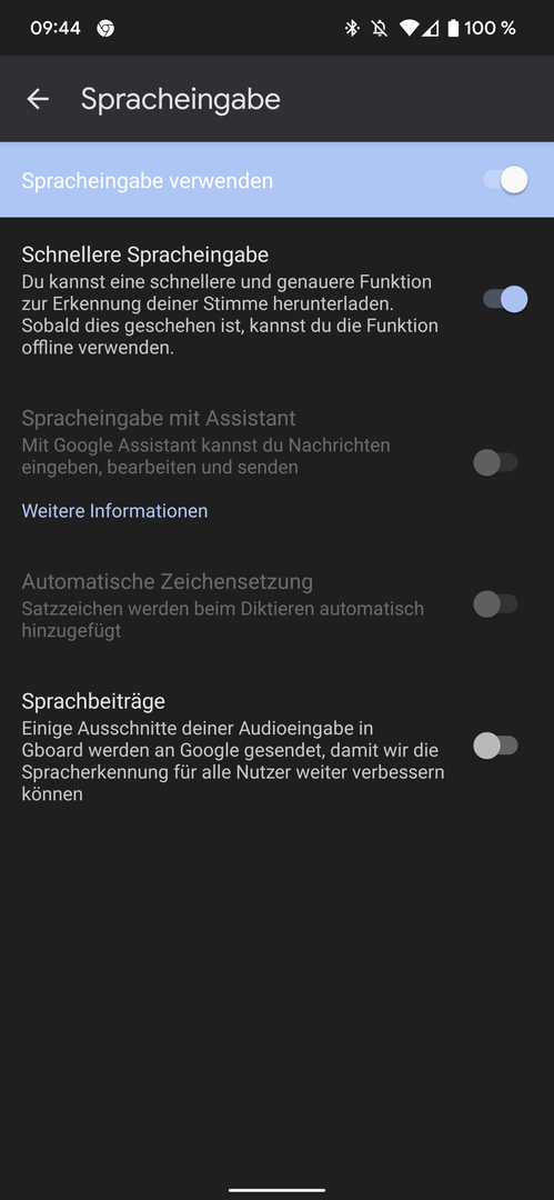

Jetzt ist, keine Ahnung woher auf einmal ein neuer Punkt in den Gboard Einstellungen "Spracheingabe" hinzugekommen. Dieser heißt:
schnellere Spracheingabe (siehe Screenshot)
Aber wo soll ich das runterladen?

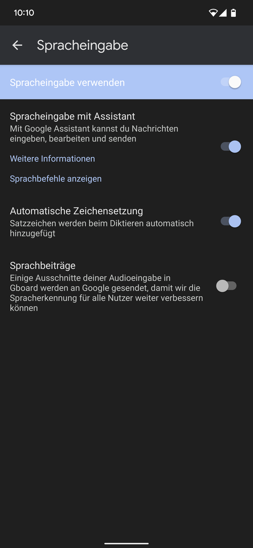

@ fosgate nun sind bei mir die beiden ausgegrauten Knöpfe (Schalter) an.Screenshot_20211028-101035.png
