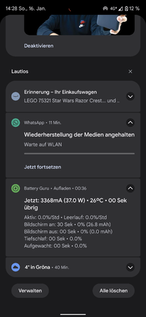

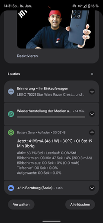

Ist bekannt ob die Ladekurve verbessert werden sollte mit dem Update? Sieht Bild. Genutzt wurde original Kabel an 65w ugreen 4port charger. Oder die app zeigt es falsch.dual Akku ist deaktiviert? Richtig?
