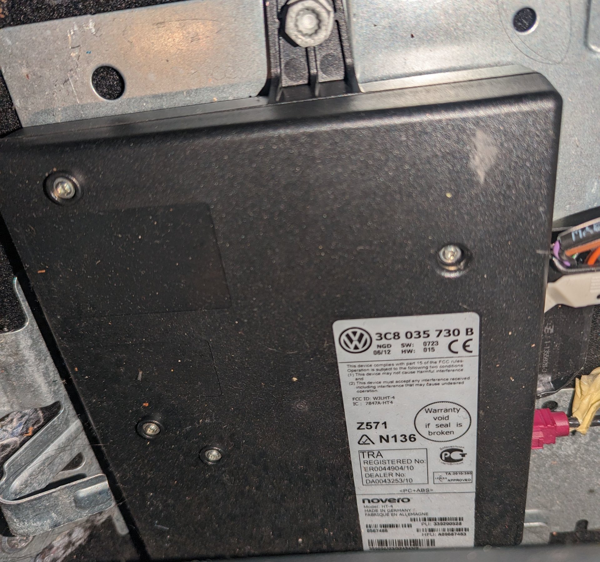

Welches Steuergerät ist unter dem Beifahrersitz verbaut? Foto machen bitte.
Problem wird bei diesem Steuergerät liegen eventuell
Das Steuergerät kann alles, also das sollte nicht das Problem sein.

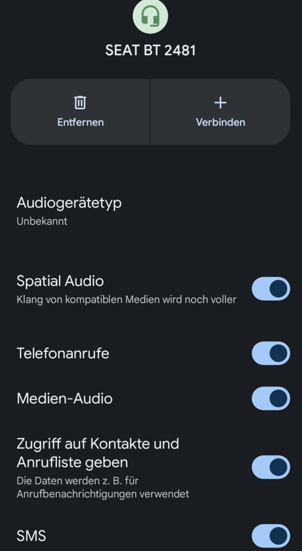

Wenn es aktiv gekoppelt ist, in den Einstellungen geschaut was alles aktiv ist.
Wie löst du die Kopplung aus? Über die MFA oder über das Handy? In der MFA geschaut was aktiv gekoppelt wird?

Ich habe jetzt im Handy die Verbindung unter Bluetooth getrennt und das Gerät "Skoda_BT" gelöscht.
Dann nochmal über die MFA nach Telefon gesucht - es wurde gefunden und in konnte den PIN Block mit 4x4 Zahlen eingeben.
DANACH ließ sich das Handy in den Telefoneigenschaften auch als Mediaplayer hinzufügen.
Offenbar war bei meinem ersten Versuch die Reihenfolge falsch und ich hatte zuerst nach Medienplayer gesucht ...
Unter Telefon/Bluetooth in der MFA muss auch von "Premium" auf "Freisprechanlage" umgestellt werden, sonst wird die Autoantenne genutzt, die offenbar kein LTE kann :-(

Richtig, das Steuergerät kann kein LTE.
