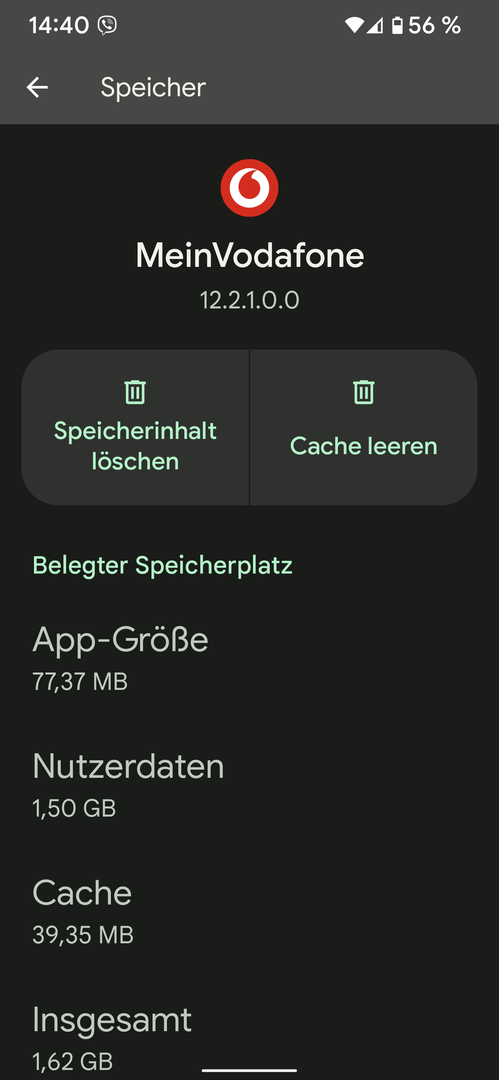

@uNique285 ich werde sie probieren nochmal zu installieren. Komisch fand ich, dass halt nach ca. 2 Wochen nach Installation der App über 2 GB an Nutzerdaten genommen worden sind. Keine Ahnung warum, aber scheint, dass da permanent die Daten gesammelt werden, was evtl auch die Sensoren betrifft und den Bug auslöst
Hab ich das jetzt richtig verstanden - "Mein Vodafon" hat in 2 Wochen 2Gb Nutzerdaten gesammelt und versandt?
Wie/wo hast du das ausgelesen?
Genau. Das kannst du lesen indem du länger auf die App hälst und dann auf App-Info -> Speicher und Cache. Da war der Cache ca. 200 MB und die Nutzerdaten 1,98 GB. Ich habe in den letzten Wochen die App nur genutzt um mir die eSim zu installieren und ca. 2 Mal mein Datenvolumen zu checken. Öfter habe ich es nicht genutzt
Ja schon klar - nur steht da bei mir was von insgesamt 237MB Daten (4 ,4 MB Cache und 156MB Nutzerdaten)
Deshalb finde ich 2Gb schon eigenartig
Denke da wird bei uns irgendwas gebuggt haben...
Wir hatten ja aufgrund der App diese Frame Drops auf 60hz nach dem Entsperren...
Also ich glaube nicht, das da Daten Versand wurden...
Die App hat sich warum auch immer..immer weiter "aufgeblasen".
Ich hatte leider vorher nicht geguckt was bei mir unter Nutzerdaten stand..aber seit dem ich die App neu installiert habe..
Habe ich diese Drops nicht mehr.
Bei mir sind es 1,5 GB. Nutze die App so gut wie nie 🙄
