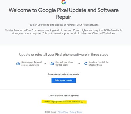

Du könntest es noch mit dem Fingerprint Calibration Tool von Google versuchen - allerdings solltest du da zuvor ein Backup anlegen, da es ggf sein kann, dass das Pixel zurückgesetzt wird.
So, bei der Systemsicherheit habe ich auf Anforderung mein Pixel3xl löschen müssen, weil 63 Tage nicht benutzt.
Dann das 2 Wege Sicherheitssystem neu aufgesetzt, und siehe da der Fingerabdrucksensor funktioniert wieder.
